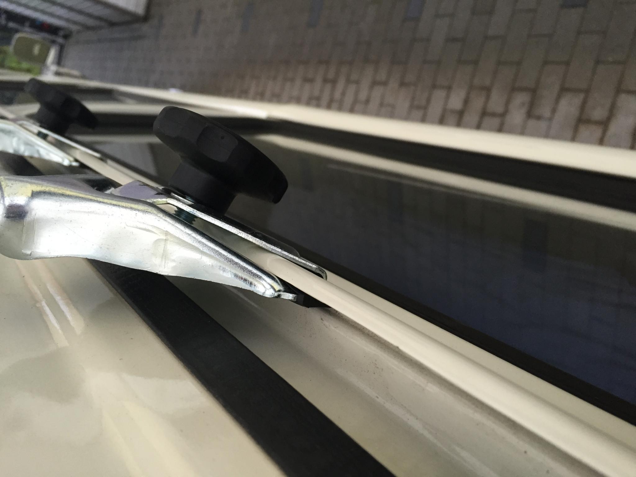

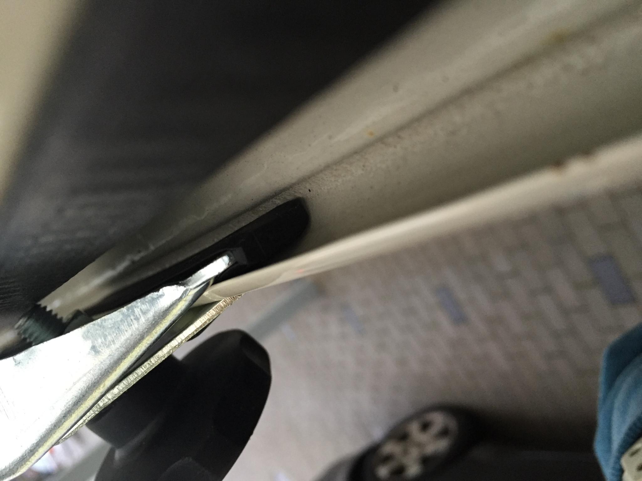

Ich habe mir einen Atera Works HD Dachträger gekauft. Von der Höhe passt das mit dem Westfalia Schlafdach. Allerdings bereiten mir die Halterungen ein wenig Kopfschmerzen, da die Regenrinne oben ja noch ein bisschen nach innen gezogen ist. Ich befürchte, wenn ich die Füße anziehe, verzieh ich mir die Regenrinne. Ich nehme an, dies ist kein spezifisches Problem von diesem Dachträger sondern generell. Wie habt Ihr das Problem gelöst?

Vielen Dank! Von außen ist alles in Ordnung. Der Fuß innen geht aber senkrecht nach unten und da befürchte ich, dass ich mir die Kante der Regenrinne nach oben ziehe. Dass ich das ganze noch ein bisschen auspolstern muss, damit ich mir den Lack nicht beschädige, ist klar.

Sieht doch besser aus als erwartet
Schneid Dir 'ne Gummimatte zurecht und gut ist's.
Denke die Plaste-Rändelschraube und das dünne Blech des Trägers geben eher auf als die Regenrinne

wieviel Gewicht willst Du denn auf Deinen Träger packen? Sollte es mehr als das übliche leichte Reisegepäck sein und Du auch abseits von Asphalt herumfahren wollen, dann würde ich Dir drei zusätzliche Maßnahmen empfehlen. Denn Deine Regenrinne sieht noch so schön jungfräulich aus, dass es sich lohnt, da ein wenig Zusatzaufwand zu treiben.
Zum einen sind Deine senkrechten Füße arg dünn und liegen fast wie Schneiden auf der Dachrinne auf. Bei mir hat ein Fuß nach einer Bodenwelle einen Schlitz in die Dachrinne gestanzt, trotz ziemlich stabiler Füße (hab' allerdings a bissel mehr auf dem Dach). Ich habe deshalb ein längsgeschlitztes Rohrstück unten als "Schuh" unter den Fuß geschoben. Das Rohr hat ziemlich genau den Durchmesser, den die Kontur der Regenrinne an der tiefsten Stelle hat. Durch das Rohr vergrößert sich die Auflagefläche und die Kraft verteilt sich gleichmäßiger.
Und zum zweiten würde ich Dir raten, Deinen Lack durch etwas Stabileres als das schwarze Standard-Plastikmützchen zu schützen. Bei mir haben die Dinger reihenweise versagt, weil der Metallfuß sie durchgestanzt hat. Gute Erfahrungen habe ich mit dem Kunststoff von Ölkanistern gemacht. Das Material darf ja nicht zu weich sein.
Als drittes würde ich Dir empfehlen, die Befestigungslasche, die außen um die Regenrinne herumgreift, am unteren Ende nach innen zu biegen, damit sie unter die Regenrinne greift. So, wie ich das auf Deinen Bildern sehen kann, hast Du nur eine kraftschlüssige Verbindung, keine formschlüssige. Der würde ich, vor allem, weil die Blechlasche sehr dünn ist, grundsätzlich nicht trauen. Wenn Du, wie eingangs erwähnt, ordentlich Gewicht auf dem Dach hast, dann kann es nach einer deftigen Bodenwelle ziemliche Kräfte geben, die Deinen Träger nach oben ausheben. Habe vor ein paar Wochen gerade ein schönes Beispiel mit einem losgerissenen Dachzelt bewundert. Der Kollateralschaden war erheblich (Dach eingedrückt, weil die Füße bei der Landung neben die Dachrinne gerutscht sind).
