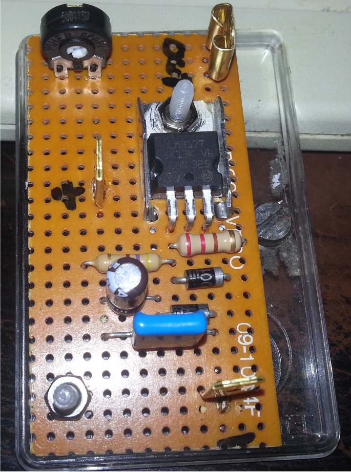

Nachdem ich meine Schneemann-, Schneeballschlacht- und Einseif-pflichten erledigt hatte, durfte ich mich heute mal wieder in mein Eck verkriechen.
Da ich aber keine Lust auf Mikrokontroller und Datenblätter hatte, hab ich schnell einen Konstanter gewurschtelt, meiner ist ja seit 6 Jahren kaputt
Nichtsdestotrotz empfehle ich jedem seinen Konstanter bei Ralf aka PC-Doc * 689 einzutauschen. Das ist ein super Angebot!

Hallo Norbert,
Ich habe bei mir vor zwei Wochen wegen der Auswahl eines Vorwiderstandes den Strom gemessen. Es waren ziemlich genau 0,5 A. Ich fand's erst ein wenig hoch, doch da die Ausgangsspannung bei ca. 5 V liegt, passt das schon. Mein Geber hatte bei vollem Tank einen viel zu kleinen Widerstand (da habe ich wohl die Blechlaschen nicht richtig gebogen) und zeigte deshalb einen übervollen Tank an.T2NJ72 hat geschrieben: Ich bin noch auf der Suche nach der Ausgangsspannung (ggf. auch des Stromes bei vollem Tank) für meine Datensammlung, bei Gelegenheit bitte mitteilen.
Andi
- Beiträge: 1764
- IG T2 Mitgliedsnummer: 43
Spannend, ich messe nämlich auch nur ~2 Ohm. Ich denke der Konstanter ist nicht das einzige Problem....Wolfgang T2b *354 hat geschrieben:Hallo Norbert,Ich habe bei mir vor zwei Wochen wegen der Auswahl eines Vorwiderstandes den Strom gemessen. Es waren ziemlich genau 0,5 A. Ich fand's erst ein wenig hoch, doch da die Ausgangsspannung bei ca. 5 V liegt, passt das schon. Mein Geber hatte bei vollem Tank einen viel zu kleinen Widerstand (da habe ich wohl die Blechlaschen nicht richtig gebogen) und zeigte deshalb einen übervollen Tank an.T2NJ72 hat geschrieben: Ich bin noch auf der Suche nach der Ausgangsspannung (ggf. auch des Stromes bei vollem Tank) für meine Datensammlung, bei Gelegenheit bitte mitteilen.
