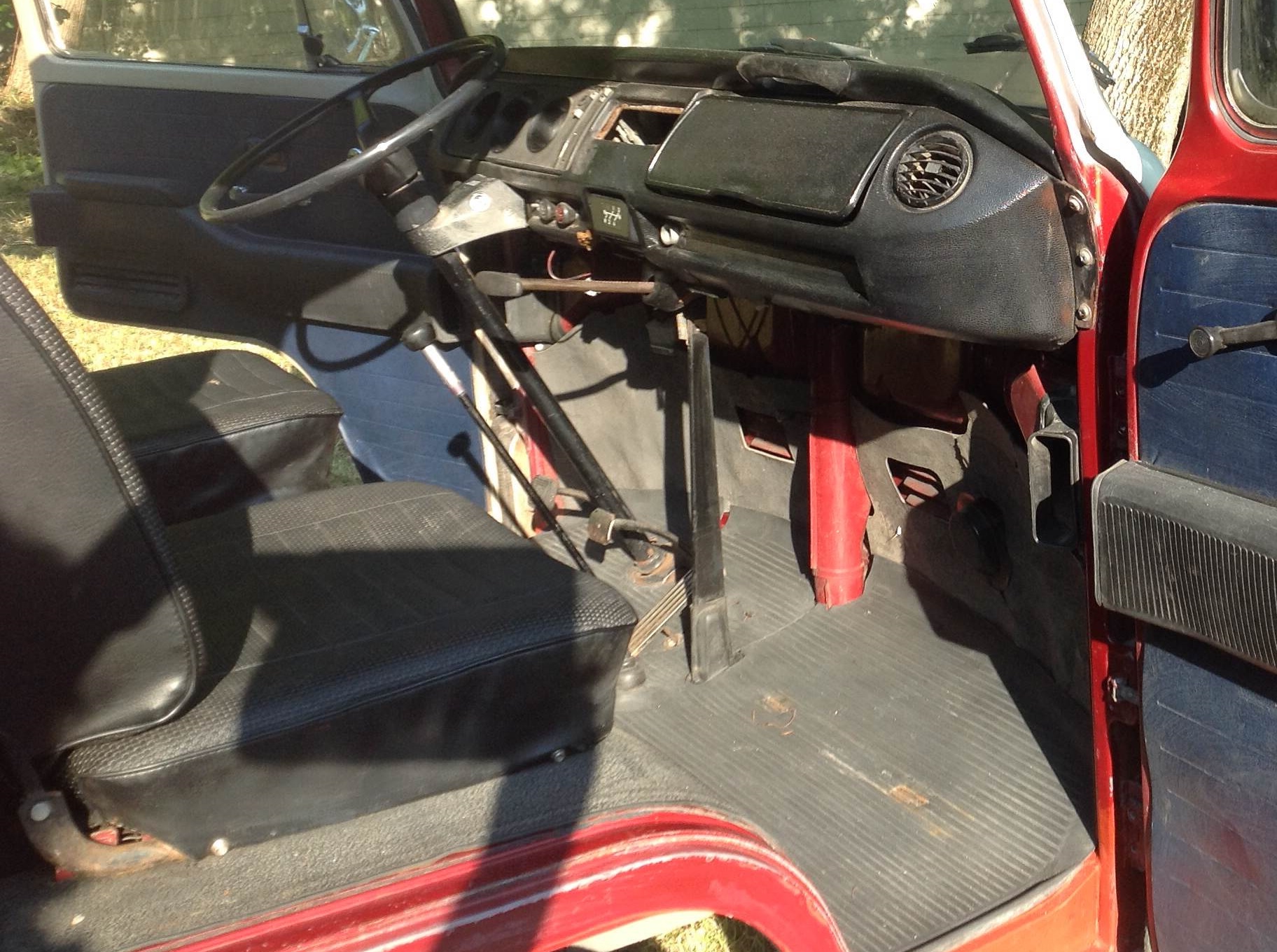

ja das stimmt, das hätte gut in diese Rubrik reingepasst! Weil mir ist es an einem ganz frühen 68er Bus aufgefallen, das dieser anders gekrümmt ist!

Ja, der Schalthebel bis 8/68 ist kürzer und etwas anders gekrümmt als die späteren Ausführungen. Passen aber untereinander alle.

Interessant, deswegen ist bei meinem 68er eine selbstgebaute Verlängerung dran.
Der Vorbesitzer wollte sich wohl nicht so weit bücken.

Gibt es da evtl Bilder? Ich habe dieses von dem 68er.
Gruß Rafa
Gruß Rafa

Hier ein Bild vom 68er bevor er in seine Einzelteile zerfiel.

Re: T2 A Schalthebel unterschiedlich??
okay. Interessant.
Habe noch einen anderen 68er gesehen, der hatte auch diesen, wie du ihn hast!
Allerdings soll dieser auf meinem Bild, absolut original sein. Komisch

Wenn ich meinen Nachbar mal mit Bus antreffe schau ich nach.
Der hat nämlich auch einen 68er.
Jedenfalls ist bei mir das silberne Stück dazugebastelt.
