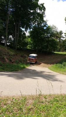

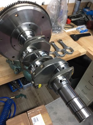

Nach langer Zeit mal wieder ein Update.
Über den Winter bekam mein Bus sein neues Herz.
Den Block spendete mein Original Motor aus meiner Aubergine.
AS 41 dazu Kolben und Zylinder nos Male. Die Köpfe vom T3 Lufti und die Nocke vom Wasserboxer.
Mein Wunsch war ein Standfester Typ 1 Motor, ob uns das gelungen ist
Auch wenn ich es bis zum Magischen 1 Mai nicht geschafft habe, ist der Bus seit Drei Monaten wieder auf der Straße.
Grüßle Martin

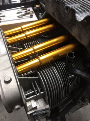

büsle
- Beiträge: 1157
- IG T2 Mitgliedsnummer: 712
Re: Grüße aus Ludwigsburg
Werner*105 hat geschrieben: ↑07.08.2017 11:59 bei 90km/h sollte eigentlich jeder Motor ohne besondere Maßnahmen standfest sein
Nach dem einige PMs eintrudelten, schiebe ich ein Paar Daten nach.
Ich wollte einen Motor so Original wie möglich. Mit ein bisschen mehr wums,
für die Berge.
Mit einem begnadeten Motorbauer ist das entstanden.
Typ 1 1800 Verdichtung 8,6:1 Original Kurbelwelle geschliffen und fein gewuchtet.
Nocke WBX 278 Kolben und Zylinder NOS Mahle nachgearbeitet.
Köpfe vom T3 1600 Lufti bearbeitet.
Vergaser überhohlt und auf 37 geändert. Original Verteiler überhohlt und mit Fulmax versehen.
Heraus gekommen ist ein ca 60 PS Drosselmotor
Material kosten ca 3340€
Grüßle Martin
