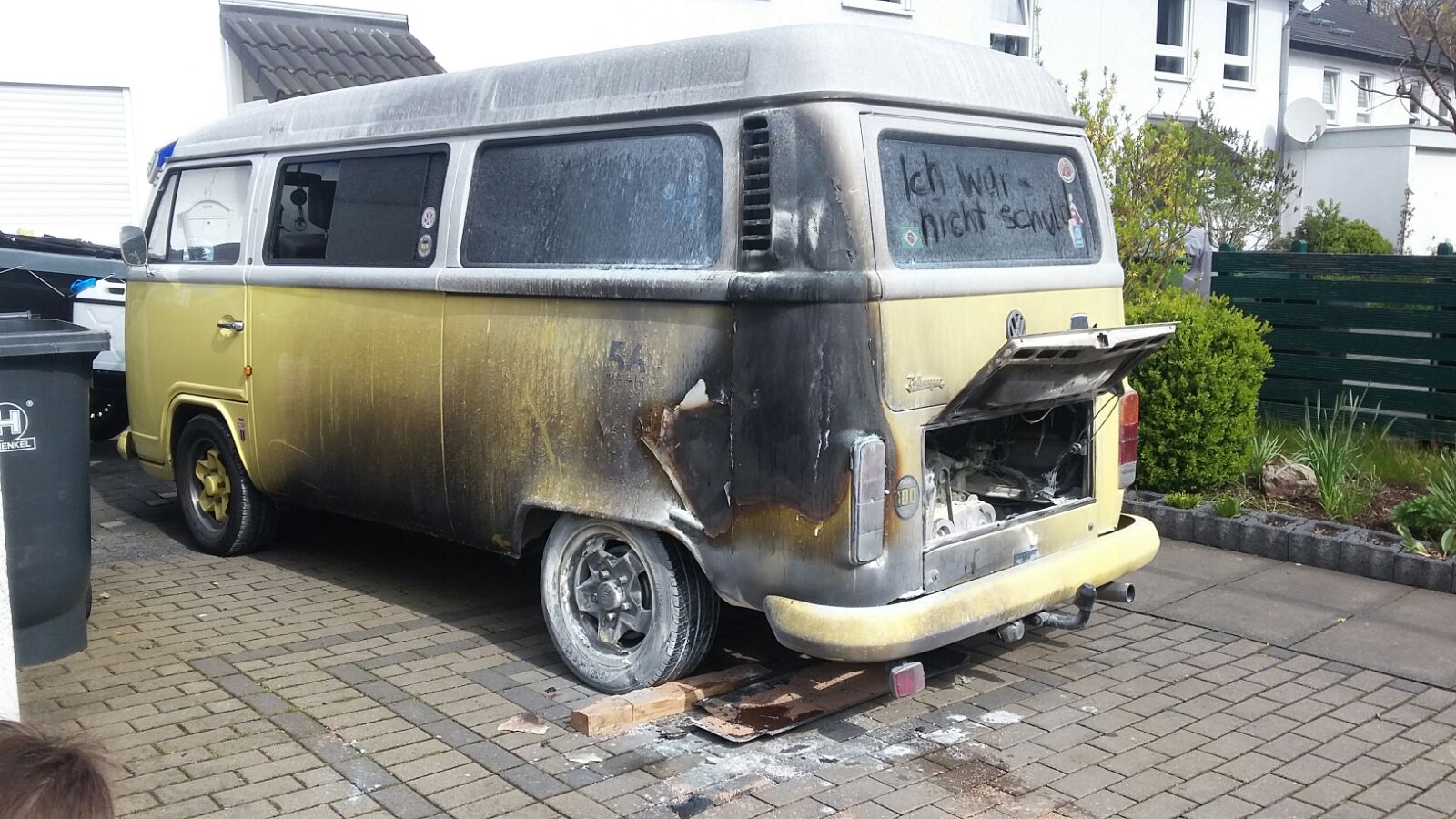

Uiiiuiiiuii :heul: !
Hallo Gerhard,
weißt Du Näheres zu dem Fall? Er hatte ja an der Brandstelle seinen Ölkühler, ein bisschen Elektrik und wohl auch die Tankbelüftung. Aber was war die Ursache? Denn wenn er da 8 kg Pulver und die Füllung von Blazecut reingefeuert hat, dann muss das doch was leicht Brennbares gewesen sein. Auf seiner Website steht leider nichts.

Hm. Und da sind wir wieder bei der Effektivität vom Blazecut angekommen.
Da der Motor aus war wurde es auch nicht eingesaugt, sondern konnte seine Wirkung voll entfalten. Es hat den Brand in seinem Verlauf sicherlich verzögert. Aber eben nicht ausgemacht. Und das wird ja so angepriesen.
Ich bin bei dem System nach wie vor skeptisch.
Trotzdem schade ums Auto.

@Wolfgang, bedauere, nein. Ich schicke ihm grad eine PN Nachricht.

...würde mich auch sehr interessieren was die Ursache des Brandes war.
Immer schlimm sowas zu sehen - mein Beileid dem Besitzer und hoffentlich zahlt die Versicherung!
Daumen sind gedrückt.
