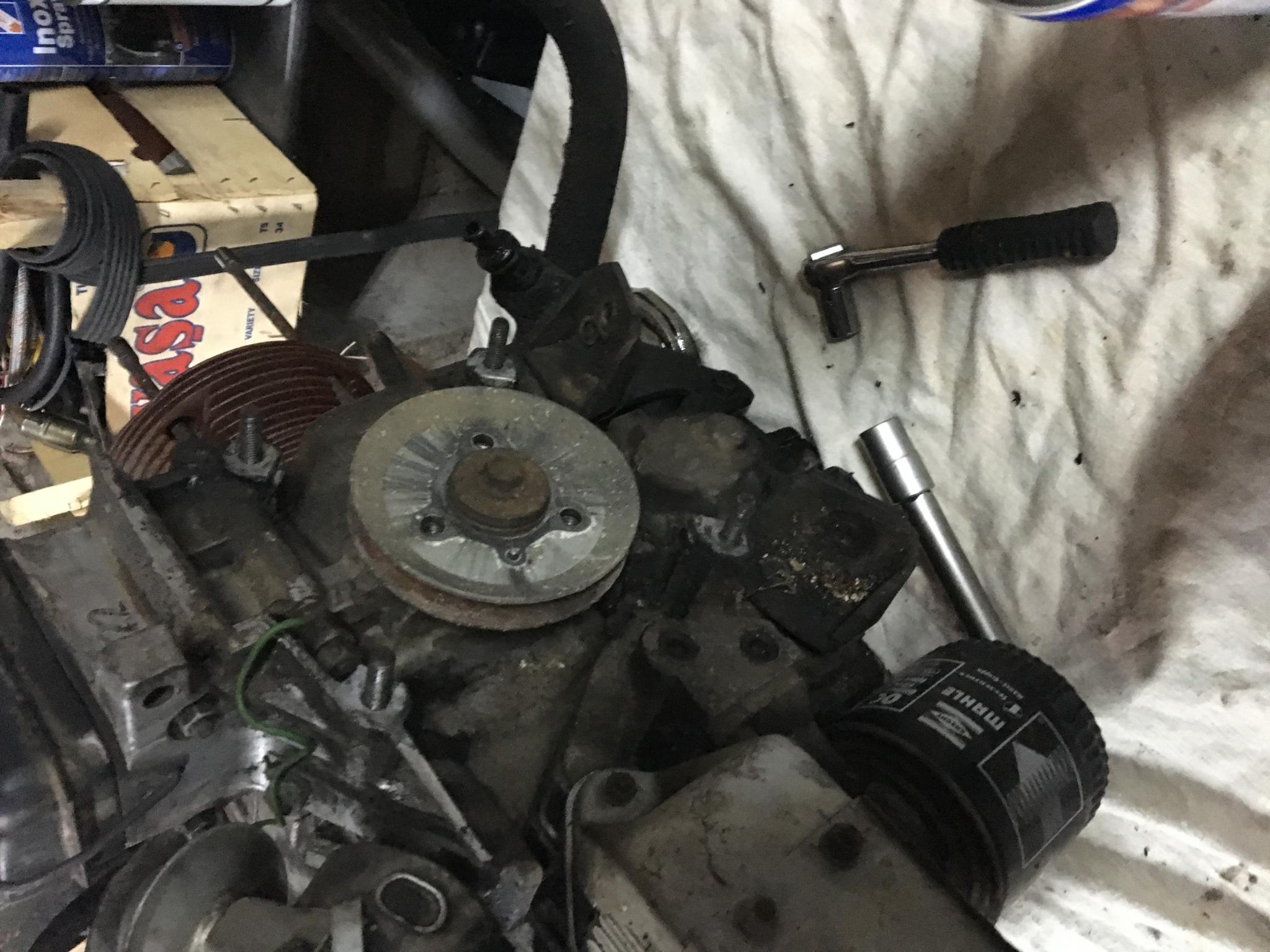

beim Zerlegen meines US 2 Lita ( GE - Motor ) ist das folgende Teil zum Vorschein gekommen...
Das gehört dort doch eigentlich nicht hin ... Was sagen denn die US Bus Besitzer dazu??
Mein Westi hatte das was auch Ro-St. Badura auf dem Bild hatte ....
Bin verwirrt.
Gruß & Dank Alexander

Hallo Alexander,
das ist die zusätzliche Riemenscheibe für den Kompressor für eine Klimaanlage - ist aber nicht standard.
siehe gelb chromatiertes Teil in Bildmitte:
