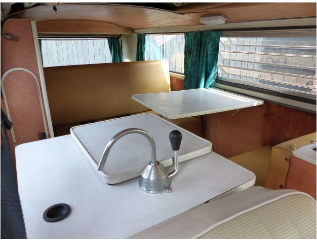

Ich sehe gerade das auf deinem Küchenblock der alte Pump Wasserhahn fehlt. Man glaubt es nicht, aber es gibt den alten originalen Westfalia Wasserhahn immer noch neu im Boots Zubehör für ein par Euros.
Auch für alle anderen T1er T2aer und frühe T2ber interessant. Ich habe mir für meinen 73er Westi so einen gekauft. Passt genau rein. Der Hebel und der Hahn sind etwas anders. aber damit kann man leben.

t2jörg hat geschrieben: Ich habe mir für meinen 73er Westi so einen gekauft. Passt genau rein. Der Hebel und der Hahn sind etwas anders.
:yau:
Gibt's auch hier, muss man einmal mit Porto vergleichen wo man günstiger bei wegkommt. :wink:
http://www.wellenshop.de/katalog/wasser ... -anschluss
Hab mir vor 1 1/2 Jahren diesen Ersatz hier gegönnt, damals noch zur Hälfte des jetzigen Preises. :shock:
http://westfaliasparesuk.com/product/65 ... water-tap/
Die Aufnahme war allerdings nicht wie auf dem Bild sondern als eine 3-Punktaufnahme ausgeführt. So wie hier:
http://www.busdepot.com/zvw223101
Wenn ich das nur geahnt hätte, so wäre das Warten sinnvoll gewesen.

Kann von euch jemand bestätigen, dass diese Pumpe in einen 1968er Westfalia gehört?

woita hat geschrieben:Kann von euch jemand bestätigen, dass diese Pumpe in einen 1968er Westfalia gehört?
Nee, die vom Busdepot hat ja 3 Schraublöcher, ist also nicht original. Der Rest sieht aber schon einmal originalgetreu aus, deshalb hatte ich mich auch für diese Version entschieden weil es halt nichts anderes gab. Original ist der Korpus aus einem Druckguss, der Nachbau ist jedoch verchromtes Plastik. :(
woita hat geschrieben:In anderen Bildern von frühen T2a's habe ich dagegen diese Version gefunden:
Ja, so etwas habe ich auch öfter gesehen bei Bussen die aus den USA zurück kamen. In offiziellen Westfaliaprospekten konnte ich diese Version jedoch nie ausmachen.
Hier habe ich noch Händler entdeckt, der offensichtlich ein Originalteil (bzw. ein original aussehendes Teil) anbietet. Ich würde mir aber explizit bestätigen lassen, dass da auch wirklich eine 2-Punkt Befestigung vorhanden ist und nicht dann eine 3er kommt so wie ich das erleben musste.
http://www.veedubbers.com/category/0/Ma ... r-tap.html
Im Übrigen war meine Reklamation bei westfaliasparesuk.com verpufft. Im Bild 2-Lochbefestigung, geliefert aber mit 3 (hielt ich für etwas unredlich). Als ich mich beschwerte hieß es, dass es nur noch die 3er Version gäbe... Um funktionierenden Ersatz zu haben, nahm ich dann zähneknirschend diese. Habe mir aber einen Adapter gebaut um nicht weitere Löcher bohren zu müssen, so dass ich dann wieder auf die 2er-Befestigung zurück greifen konnte. :)
