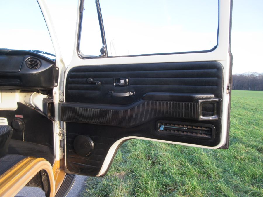

Ich bin auf der Suche nach aussagekräftigen Detailbilder des originalen Farbübergangs von der Frontmaske in die A-Säule.
Die hier eingestelten Bilder geben diese Details nicht wieder.
für Eure Hilfe währe ich sehr dankbar!

Moin, ich habe mich bei meiner Lackierung an die Hinweise aus diesem Thread gehalten. Ich habe in meiner Bildersammlung aber auch noch zwei Bilder gefunden, die den Übergang etwas besser zeigen. Der Farbübergang verläuft unterhalb des Scharniers egal ob T2a/b oder T2b. Der Bereich der A-Säule hinter der Tür ist in L90D.
Hier noch zwei Bild so wie ich es lackieren lassen habe.
