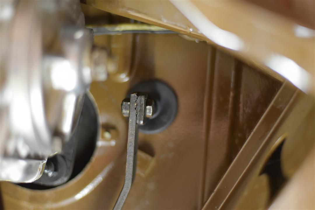

Beim gestrigen Basteltag ist mir aufgefallen, dass bei meiner Bodendurchführung für das Kupplungspedal das Abdeck-/Abdichtgummi auf der Außenseite, also unter dem Boden sitzt. Ist das korrekt? Wenn ich die Kupplung trete ist das Loch offen wie ein Scheunentor. Auf der Innenseite unterm Teppich ist nix.
Wie sieht das bei euch aus?

Ja, das gehört so. 8)

"Komisch, aber ist so."
Das ist schon so richtig. Die Kupplung tritt man ja auch nicht dauerhaft und alle anderen Pedale befinden sich innerhalb des Abdeckkastens.
Übrigens haben die Zündkerzen genau den gleichen Gummikragen zur Abdichung, falls du also mal Ersatz suchst, findest du ihn dort.

bei meinem '78er hat von oben auf dem boden noch zusätzlich an brems und kupplungspedal ein moosgummi geklebt. Hab im moment leider keinen passenden link zur hand.

PC-Doc hat geschrieben:bei meinem '78er hat von oben auf dem boden noch zusätzlich an brems und kupplungspedal ein moosgummi geklebt.
dito - und ein Kunstlederläppchen um den Handbremshebel :thumb:

Da gibt es auch noch eine Dichtung zu kaufen
Bei Hoffmann Speedster unter der Bestell Nr.2117213831
