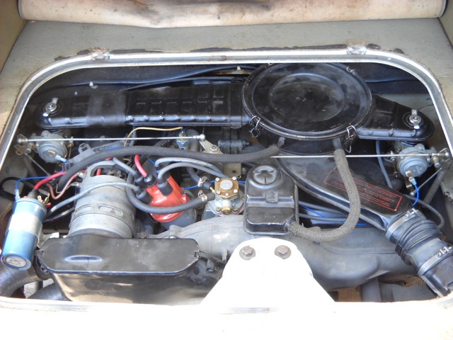

Meine bescheuertste Fehlleistung: Typ3 Variant, für 300,- Maak vom Schrott, springt irgendwann nicht mehr an und bringt den Anlasser nur noch mit Mühe rum. --> Batterie kaputt, neue Batterie gekauft, Auto läuft wieder! 8)
Und zwar ganze drei Tage lang! :oops:
Der Keilriemen war gerissen (läuft bei dem Auto unsichtbar in einem Schacht) und die Ladekontrollleuchte schon seit längerer Zeit ohne Funktion. :|

boggsermodoa hat geschrieben: Der Keilriemen war gerissen (läuft bei dem Auto unsichtbar in einem Schacht) und die Ladekontrollleuchte schon seit längerer Zeit ohne Funktion. :|
Läuft beim Typ3 auch das Gebläse über den Keilriemen, oder lief einfach nur die Lichtmaschine nicht mit?
Beiträge: 7629
Re: Fehler der Woche
Sgt. Pepper hat geschrieben:... oder lief einfach nur die Lichtmaschine nicht mit?
Ja, so war es. Bilder sagen mehr als Worte:
