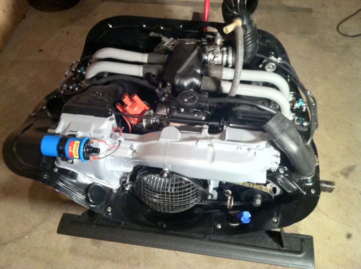

Hier ein paar Bilder von der Öffnung, welche von der Herzklappe abgehen kann nd von meinem Motor, folgende Fragen habe ich:
- kann ich die Öffnungen einfach verschließen?
- woran erkenne ich, dass ich einen einspritzer habe?
1. Die Öffnung auf keinen Fall verschließen!!!!!
Die braucht du für die Wärmetauscherkühlung bei abgeschalteter Heizung.
Die Wärmetauscher müssen bei laufendem Motor gekühlt werden, da dir sonst die Kühlrippen schmelzen würden.
http://www.michaelknappmann.de/bulli/mi ... 02410.html
Dir fehlt Teil 39 und 43, das ist aber wirklich nicht schlimm und hat keinen Einfluss auf die Funktion der Heizung.
Bei dir wird die Heizklappengrundeinstellung falsch sein.
Bei rotem Heizungshebel oben (Hebel in der Mitte) müssen die Seilzüge leicht vorgespannt an der Heizklappe montiert sein.
Bei Heizungshebel unten müssen die Klappen offen sein.
Archibulli hat geschrieben:- woran erkenne ich, dass ich einen einspritzer habe?
An dem Blick in den Motorraum.
Ja du hast noch die zuverlässige L-Jetronic verbaut, sprich Einspritzer.
Infos hier:
http://forum.bulli.org/viewtopic.php?f=7&t=18525
Viel Grüße

Rolf-Stephan Badura hat geschrieben:Ist das die 11A im Bildkatalog Seite 024-10?
Ja, genau. Halt nur bei den "exotischen" US Motoren verbaut und damit im Death Valley der letzte Tropfen Benzin im Tank noch flüssig bleibt.

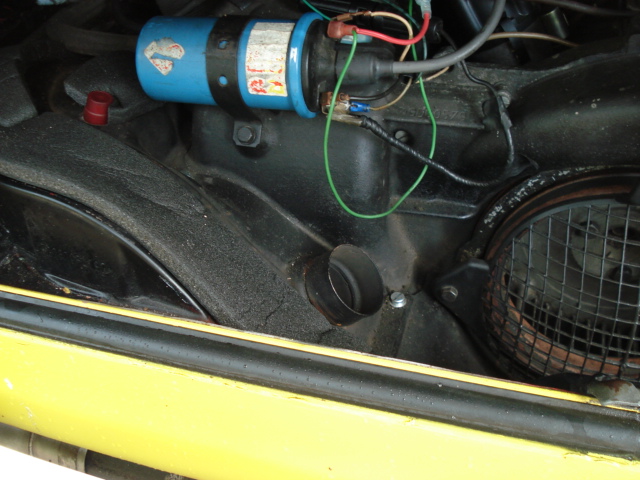

@TobiasM: Das linke Heizrohr geht in ein ziemlich weit vorne liegende Öffnung, welche mit der Heizbirne verbunden ist, ich habe heute ein Foto gemacht, werde ich morgen senden.

Hier das Foto von dem linken Lüftungsrohr:

Das ist aber auch irgendwie nicht so richtig original. God bless America! :lol:

TobiasM hat geschrieben:Das ist aber auch irgendwie nicht so richtig original.
Jein, passt wohl nicht zum Modelljahr. Wer weiß welche Symbiose da statt gefunden hat.
Bisher kenne ich das auch nur so (vom Atwell geklaut, auch ein Amerikaner :lol: ):
So etwas gab es aber auch einmal, allerdings nur beim "75-76 Only Preheat System":
