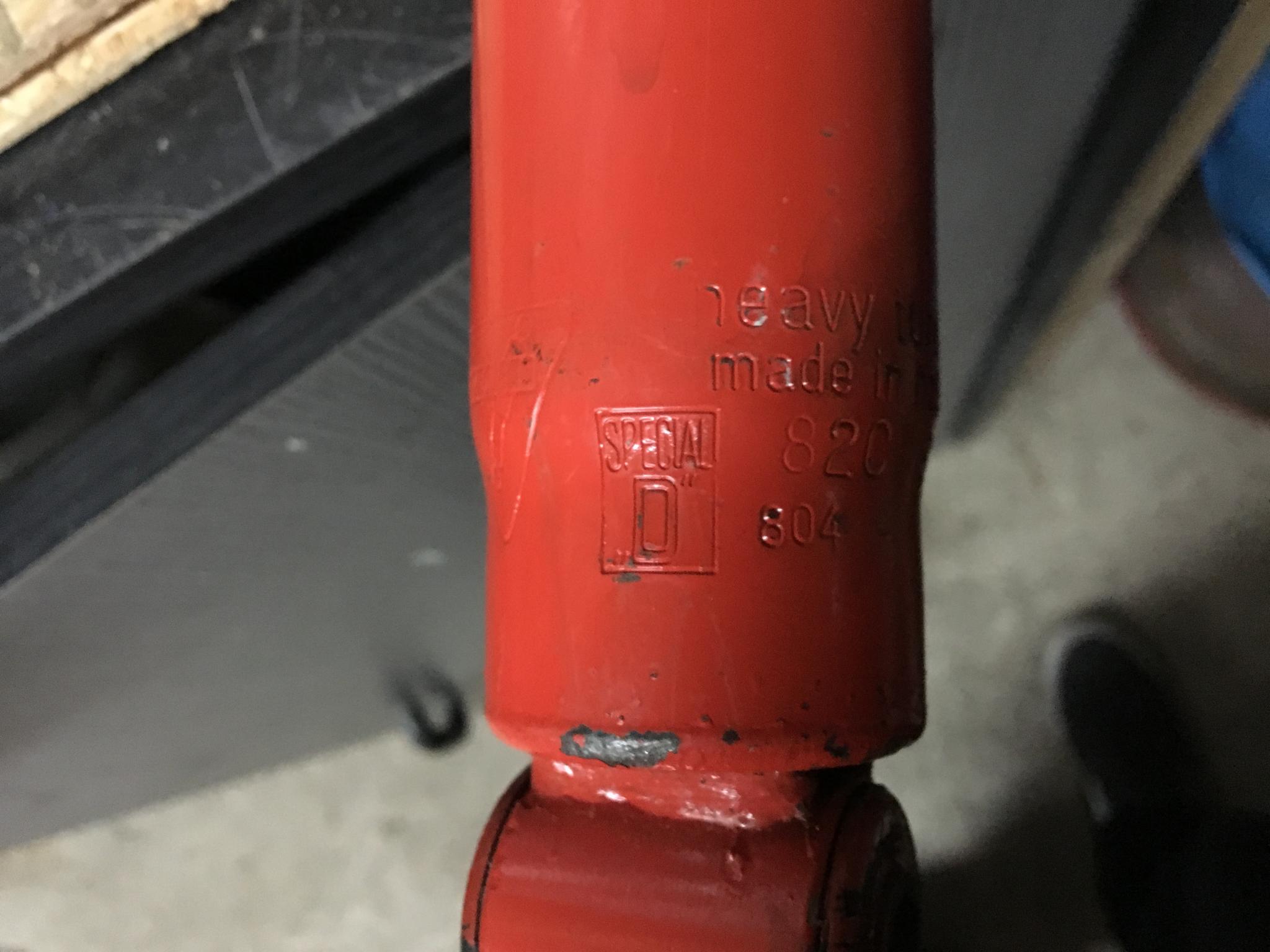

Hier mal Bilder von meinen. Das "Special D" klingt ja spannend.
Kann jemand was damit anfangen?

Halllo Alexander,
anhand des "Special D" vermute ich ein älteres Baumuster... auch aus Zeiten des T2b...
aber Nummer kenne ich nicht, kann immer noch alles mögliche sein... hast Du schon mal bei Koni selbst angefragt?
Und das waren vorne die "Special D" Koni bei mit ab VW Werk:
Noch mehr in meiner Resto-Bildersammliung: http://www.vw-t2-bulli.de/data/restorat ... ion13.html
Und das sind die neuen - nur noch mit Aufkleber, statt Einstanzungen:
