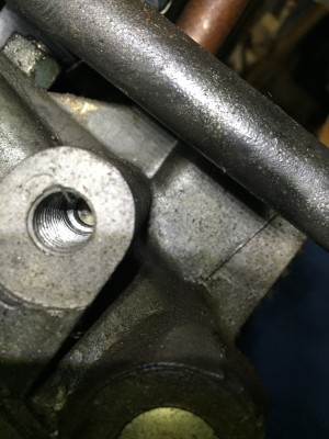

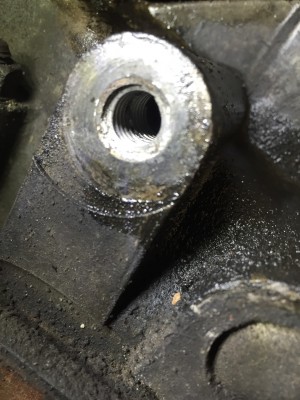

Danke für die Antworten! Im Limbach Block sind keine Helicoil eingebaut, war gestern mal in der Halle gucken :)
Hier ein Foto:
Zum Vergleich mein alter B Motor mit Helicoil Einsatz. Auf dem Foto vielleicht nicht ganz so gut zu erkennen.
Ein Freund von mir setzt mir nächste Woche die Einsätze rein... Werde dann hier noch ein paar Fotos posten.

Beiträge: 7691
Re: Limbach L200 Aufnahme Motorträger
Hallo David,
was jetzt noch von allgemeinem Interesse wäre, sind die tatsächlichen Längen der jeweiligen Gewindeeinsätze (also wie viel mal Schraubendurchmesser; ? x d).
Ich hatte ja nur mutmaßen können und ging von mind. 2 x d aus, hatte leider seinerzeit die Daten nicht aufgenommen als noch alles am Motor zugänglich war und auch der Ersatzmotor liegt gut verstaut und verpackt im Regal. :?
Es gibt ja auch Nachfüllpackungen in extralang (3 x d), die kann man je nach Anwendungs- und Bedarfsfall mit dem Dremel kürzen, dass sollte aber zwingend vor dem Einsetzen passieren.
