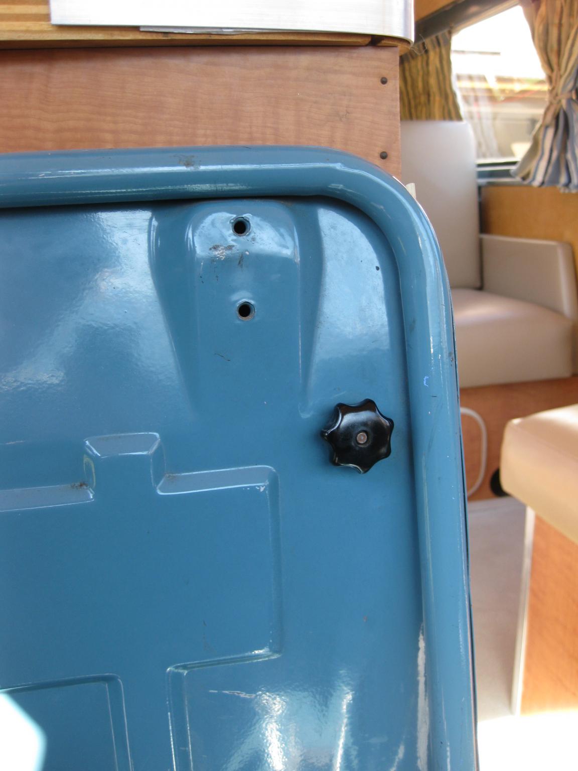

Ein paar Dinge sind mir am Bus aufgefallen, wo ich noch Klärungsbedarf habe.
Gehört hier original was dran (Wassertank) oder sind die Löcher nachträglich gekommen? Gabs das Gepäckteil wirklich mit Holzstreben oder gehören da Metallstangen hin? Und was gehört hier hin? Das Zelt? Vielen Dank schon mal.

An der Rückwand zu deinem Beifahrersitz müssten die Westfalia-Möbel mit einer speziellen Schraubverbindung befestigt worden sein. Der Gepäckträger sieht original so aus (siehe Anhang). Die Gepäckösen unlackiert. Und die Befestigungen an der B-Säule oben dürften für das Kinderbett sein, der Rest "selbstgemacht".

Zu 1. Kein Plan, aber die Drehmutter is ja mal geil. Ich hatte nur ne normale Mutter mit Kunststoffabdeckung...

Also dort wo der Sterngriff ist, hab ich aber eine meiner "orginalen" Küchenblockbefestigungen. (die durch Flügelmutter ausgetauscht wurde...). Das zweite Loch ist also noch nicht geklärt...

Der Sterngriff gehört m.M. nach so, denn genau auf der gleichen Höhe ist links auch einer und in der Bedienungsanleitung werden die auch so gezeigt.
Nur die beiden Löcher drüber eben nicht. Da schau ich bei Gelegenheit nach, was da genau in den Löchern zu finden ist.

laß Dir von den b-Tretern nix erzählen, zum a gibt es immer wieder Unterschiede, und von denen hat ein passionierter b-Treter eben noch nie was gehört (vgl. Bildbeschriftung...).
Natürlich ist der hier sog. "Sterngriff" original! Findet sich an noch so manch anderer Stelle zur Befestigung des Einbaus.

Irrtum 1: die Polsterleiste Trennwand wird nicht da befestigt wie ich es leider auf Grund von falscher Erinnerung bzw. Fehlinformationen in meinem Hinterkopf hatte. Diese beiden senkrecht übereinander Löcher sind von hinten mit Einschweißmuttern versehen. Wie bei der Trennwand Beifahrersitz gibt es die gleiche Anordnung auch auf der anderen Seite bei der Fahrersitztrennwand. Beim Campingbus bleiben alle 4 "Löcher" unbenutzt. Man muss nämlich wissen, dass diese Rückwandteile konfektioniert waren und für viele verschiedene Modelle gleich gefertigt wurden. Sie dienen bei "M 258: 261,264", also z.B. Beim 9-Sitzer für die Aufnahme des Träger für die Beifahrersitzlehne. Da ist dann, obwohl die Trennwand geteilt ist, eine Beifahrersitzbank für 2 Personen eingesetzt.

hier das herausgesuchte bezeichnende Bild. Irrtum 2: Da habe ich auch dazu gelernt. Die Sternmutter scheint beim T2a ja nun original dahin zu gehören und dient eben zur Befestigung des Küchenblocks. Beim T2a/b ist die Bohrung höher angeordnet und wurde durch eine M6 Mutter ersetzt, da auch außerdem der Platz nicht mehr für die Sternausführung reichen würde.
