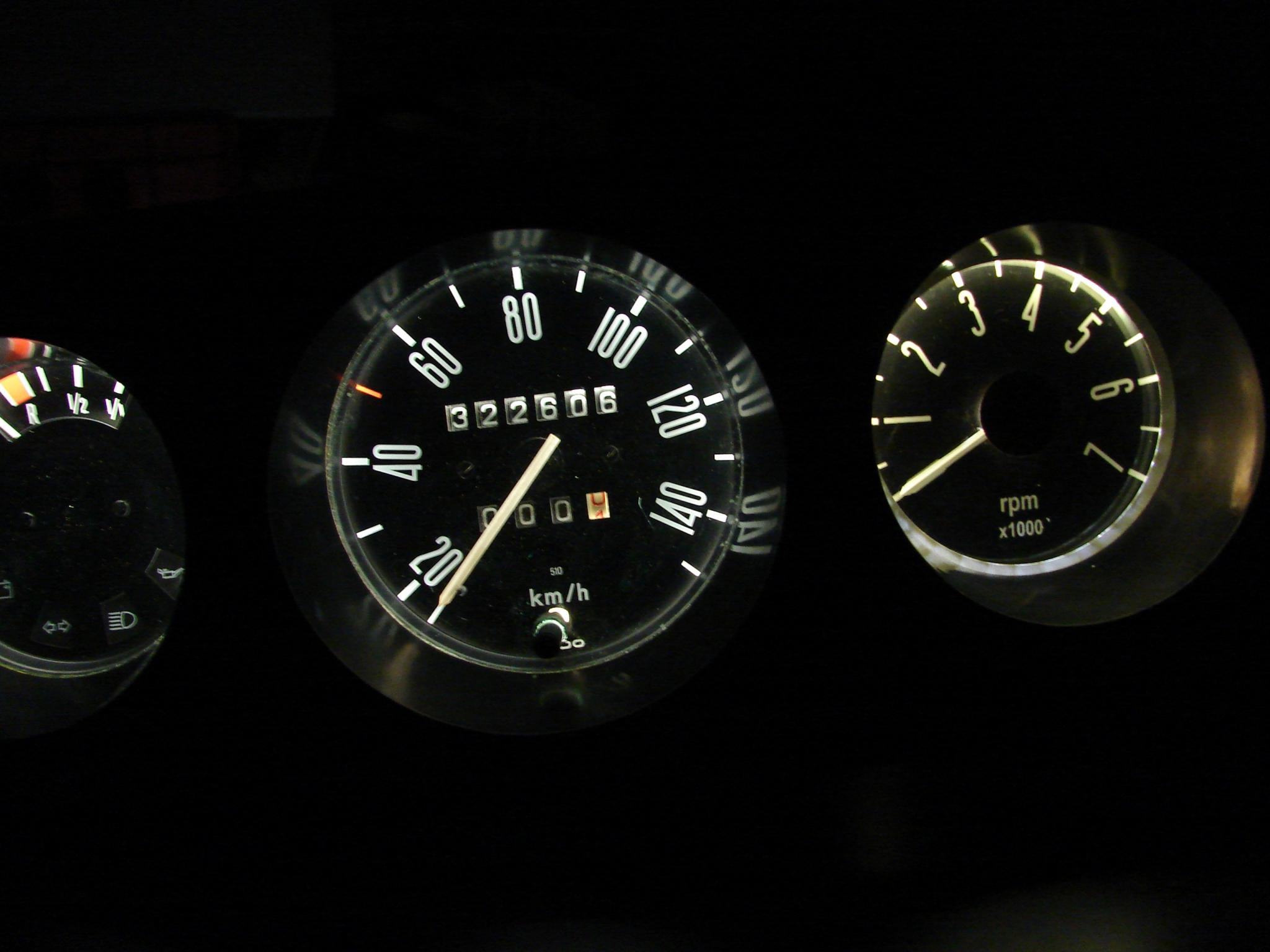

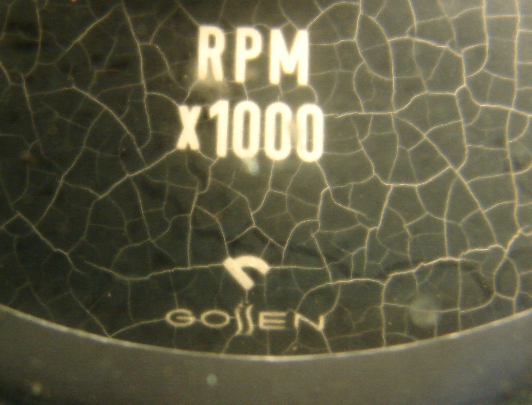

Hallo allerseits,
dank Eurer Seelsorge bezüglich des Knackens meines Drehzahlmessers hab‘ ich es inzwischen versucht und bin erfolgreich gewesen. Nach dem Aufbördeln kamen mir tatsächlich alle Teile entgegen – und eine Menge Dreck. Ich habe auch gleich Tanja&Thomas‘ Tipp zur Herstellung neuer Skalenscheiben befolgt. Jetzt sieht mein alter Gossen-DZM aus wie ein Originaler, der ganze Dreck ist raus und die Tachobeleuchtung tut das, was sie schon lange nicht mehr getan hat: richtig hell leuchten.
Ich habe mal überschlagen, dass meine Instrumentenbeleuchtung (5 Skalenlampen) ca. 30 Kontaktstellen hat, von denen immer irgendeine wackelte oder Staub auf den Kontakten hat, und zudem knapp 10 W verbraucht. Trotzdem war mir die Beleuchtung deutlich zu dunkel (ja, ja, die alten Augen
Jetzt habe ich ein paar LEDs eingebaut (eingeklebt), fest angeschlossen, nur noch 8 Kontaktstellen und eine Beleuchtung, die bei Bedarf angenehm hell ist. Außerdem schlucken alle zusammen nur noch 1 W, so dass es trotz des vielen Lichts in den Gehäusen nicht warm wird.
Falls jemand vorhat, eine neue Skalenscheibe für sich zu entwerfen, deren Zifferndesign denen des Tachometers entsprechen soll, dann könnte ich Euch Vorlagen anbieten. Meine Skalenscheibe war rissig und da ich sie ohnehin neu machen musste, habe ich sie gleich angepasst. Ich habe die Ziffern kurzerhand in Powerpoint nachgebaut (damit kenne ich mich gut aus und das Programm ist auf jedem Rechner vorhanden). Dann den Powerpoint-Entwurf in JPG umwandeln und von irgendeinem Online-Fotoshop drucken lassen. Fertig.
Und so sieht es dann mit voller Christbaumbeleuchtung aus: Danke nochmals für Eure Tipps und schöne Grüße
