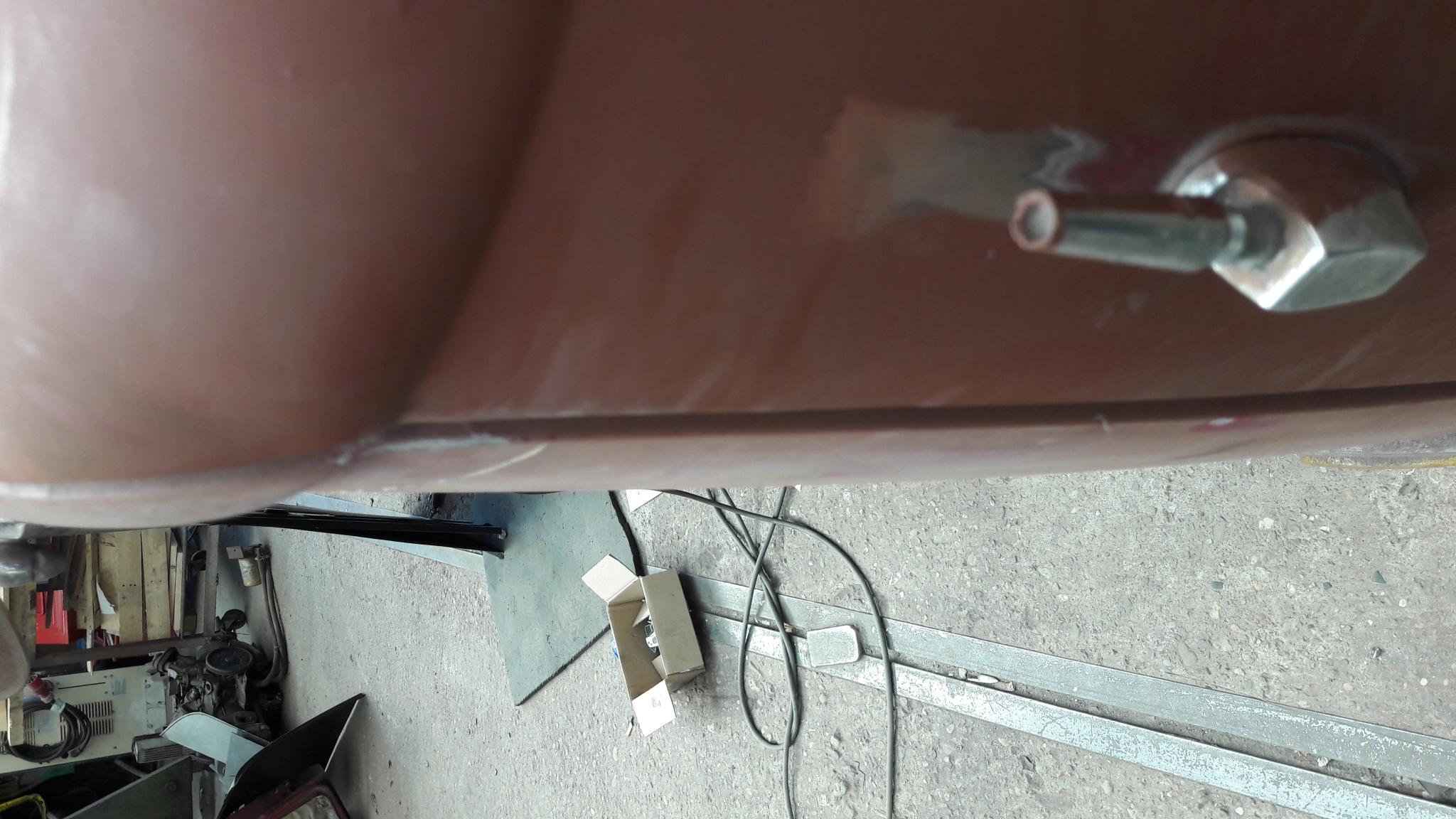

Ich hab heute meine Tür eingebaut und irgendwie
Kriege ich die nicht so richtig eingestellt
Habe hier in Forum schon was gelesen,was mir jedoch nicht viel geholfen hat
Ich hab mal ein Bild gemacht.
Ich frage mich, ob es richtig ist, dass dort ein kleinerer Versatz von der Tür zur Front ist.
Und meine Tür hängt unten über dem Kniestück heraus,kriege es aber nicht eingestellt,dass sie bündig abschließt
Könnt ihr mir helfen?

Danke für die Antwort
Ich habe noch keine Dichtung drin,es war auch als ich den bus bekommen habe keine dabei (resto objekt)
Versuche die Tür auszurichten um das kniestück richtig einzuschweissen.
Habe von bullide ein Bild bekommen, die Tür muss bündig mit der front verlaufen .
Dies habe ich hingebekommen.
Könnte mir vielleicht jemand einen Anhaltspunkt für das Spaltmaß zwischen Tür-Oberkante und Dachrinne durchgeben?
MfG

Die Front hatte keinen Schaden
Habe das mit dem Spalt auch hinbekommen
