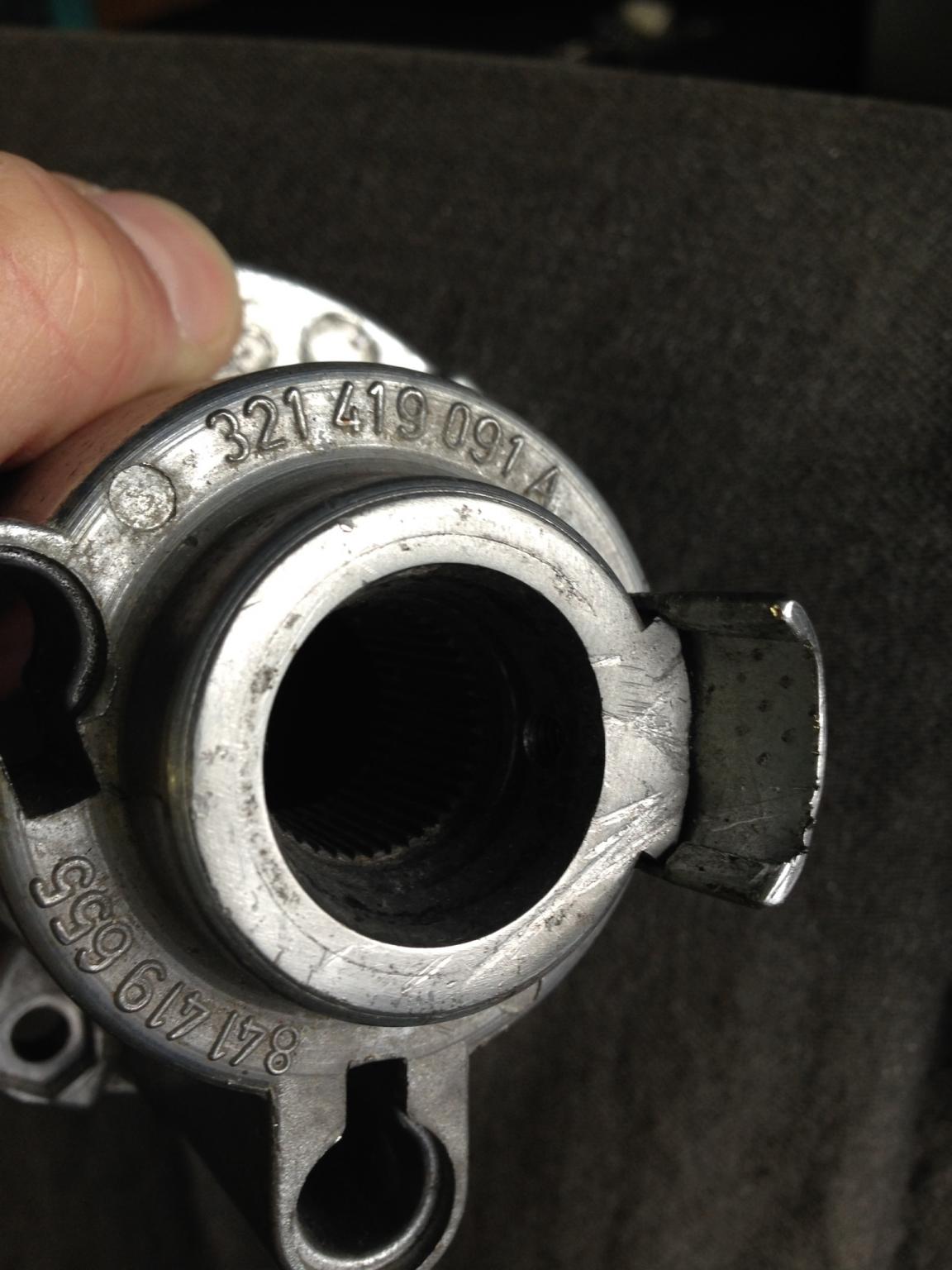

Ich hole das Thema mal wieder zum Vorschein, da ich gestern mal vorsichtig beim KÜS vorstellig war,um ihm mein Objekt der Begierde vorzuführen.
Ich habe ja, wie man diesem Thread entnehmen kann, von Grzmblfxx ein Passat TS Lenkrad bekommen.
Jetzt hat mir der KÜS-Mann gesagt, dass er das nicht eintragen kann; nur der TÜV per Einzelabnahme. Ok, meinetwegen. Dann halt eben der TÜV. Aber ich werde wohl was von VW brauchen.
Jetzt meine Frage an die, die ihr (VW)Lenkrad eingetragen bekommen haben: habt ihr was von VW oder wie habt ihr das gemacht?
Hilft mir eine Kopie vom eingetragenen Lenkrad vielleicht weiter?
Ich danke euch schon mal für eure Hilfe
Anbei noch mal die Nummer des Lenkrads/Nabe, falls das jemand braucht.
