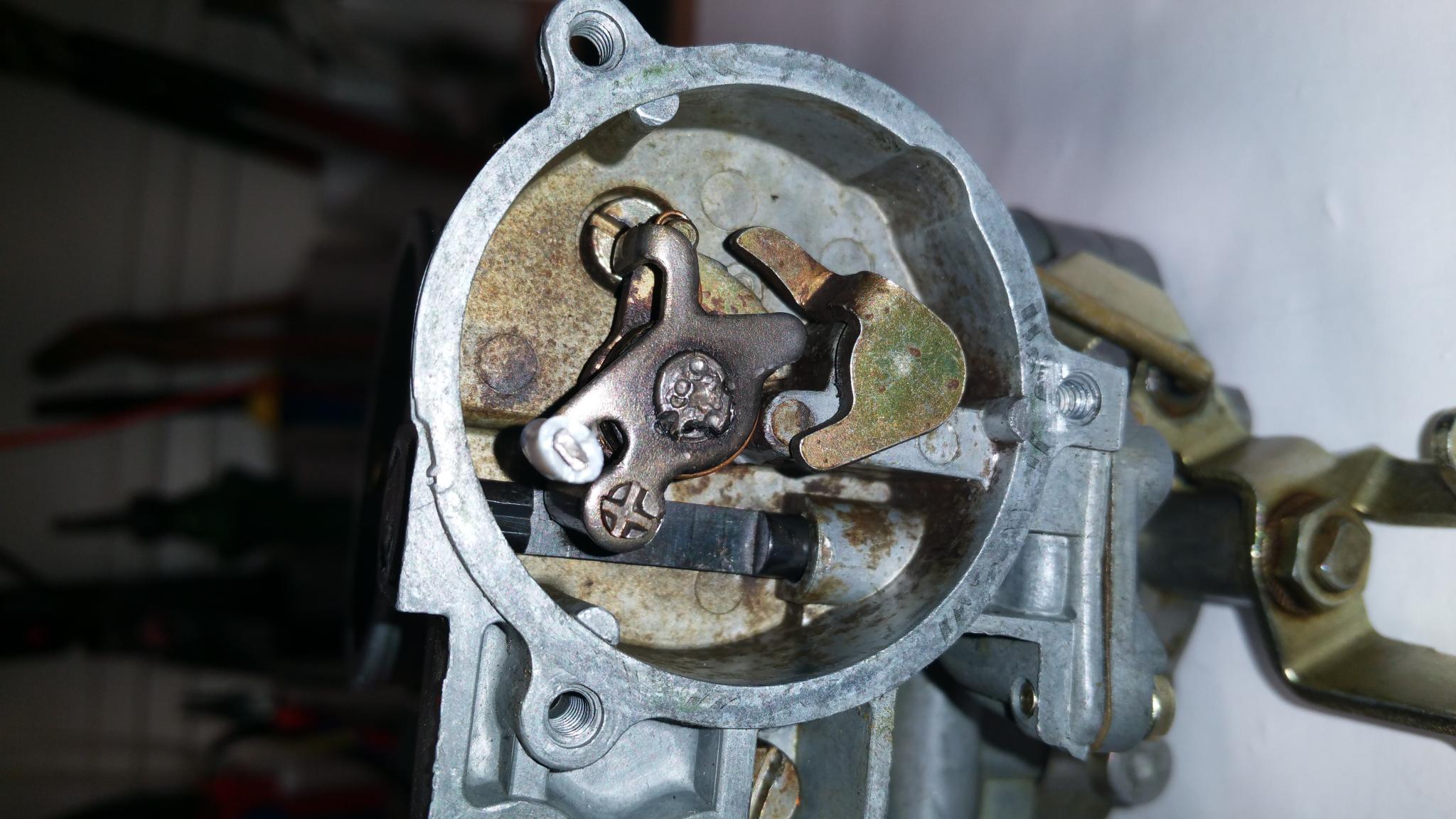

Leider konnte ich die Vergaser nicht einstellen und habe mal angefangen unter die Bimetalldeckel zu schauen, dabei sah ich diese schöne überarbeitete Starterklappenwelle.( Natürlich kann sich das Teil auch auf der Welle bewegen)
Die- Überholten Vergaser 40 PDSIT- haben pro Stück 2011 600,00 € Netto gekostet.
Gruß Harald

nochmal ein Bild einer gesunden Starterklappenwelle.

Ich kriege bei Deiner Geschichte langsam Schnappatmung.
Was ich bei Eckstein für neue (!) Vergaser gezahlt habe schreib ich Dir schon nicht mehr.
Ganz erstaunlich Deine Welle, wirklich erstaunlich. Mehr Wertneutrales fällt mir nicht ein ... Ist die auch von diesem berühmten Motorenbauer?

Harald hat geschrieben:Ganz erstaunlich Deine Welle, wirklich erstaunlich. Mehr Wertneutrales fällt mir nicht ein ...
"Ich bin irritiert", hat mir die Herz-Dame als Standardformulierung für solche Fälle empfohlen. Verletzt niemanden, schiebt niemandem die Schuld zu und gibt nur deine Befindlichkeit wieder.
Magic! :nighty: Mädelz halt. 8)
