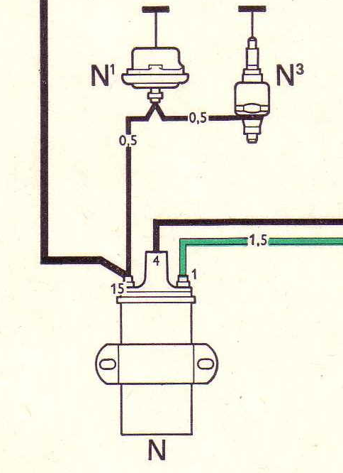

Allerdings ist es mir immernoch nicht klar wie die Spule heiß werden kann.
Die Spule kann sich doch eigentlich nur aufheizen wenn sie an Klemme 1 Masse bekommt. Da können an Klemme 15 solange 12V anliegen wie sie wollen.
Kannst mal genau zeigen wo die Lampe angeschlossen war? N1 ist die Bimetallfeder der Starterklappe
N3 das Magnetventil
Wenn die Lampe zwischen Masse und Klemme 1 war, dann hat die Spule die Masse über die Lampe gezogen.
Bei einer Verbindung zwischen Masse und Klemme 15 dürfte eigentlich nix passieren, wie schon geschrieben die Rückfahrscheinwerfer sind auch so angeschlossen.
In beiden Fällen sollte die Lampe leuchten wenn die Zündung an ist. Im ersteren Fall vermutlich etwas dunkler, weil die Spule als Vorwiderstand fungiert.
Wenn du jetzt die deine Prüflampe anschließt (zwischen Klemme 15 und Klemme 1) leuchtet sie hell wenn der Kontakt geschlossen ist (masse über Zündkontakt) und etwas dunkler wenn der Kontakt offen steht (Masse über Leuchte, als Vorwiderstand in Reihe). Das würde halt auch das komische Verhalten der Prüflampe erklären, wenn ich das richtig verstanden habe. War etwas müde gestern...

Die Lampe war an N1 angeschlossen.
