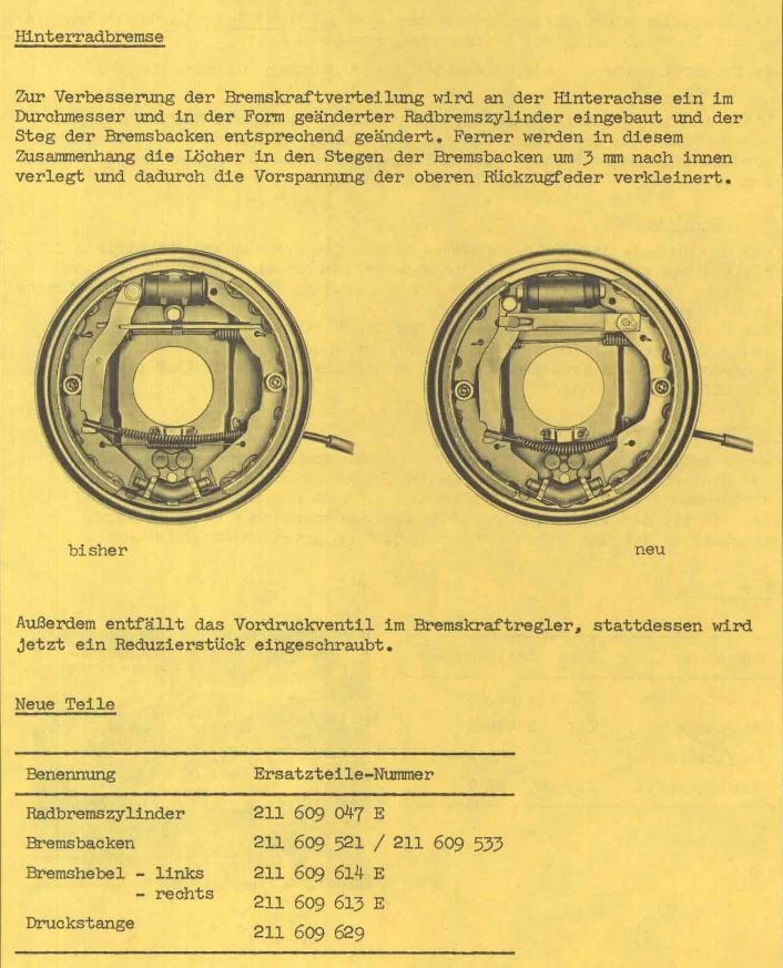

Also diese Federn sind doch sogar noch bei den T3 Bremsen verbaut. Von daher würde ich die auch wieder rein setzen.Wolfgang T2b *354 hat geschrieben:Hallo,
powderjunkie hat geschrieben:
Diese beiden "Sicherheitspins" mit Feder habe ich nicht montiert. Die hatte ich nie, auch nicht als es noch funktionierte...
was meinst Du mit "Sicherheitspins"? Die Führungsstifte, die an den alten Bremsen die Backen gehalten haben? Wenn Du Baujahr 78 oder 79 hast, dann gehören die da auch nicht rein. Ich weiß allerdings nicht, wann die Bremsen geändert wurden.
Warum soll man die beim Modell 78/79 weg lassen?
Genau diese Wölbungen meine ich. Wenn da ein Grad drin ist, könnten die Beläge klemmen.powderjunkie hat geschrieben:- Bremsankerplatte darf keine Kanten an den Auflagepunkten der Bremsbeläge haben.
--> Meinst du da hinten an der Ankerplatte die kleinen Wölbungen wo die Backe hinten aufliegt?
Wolfgang T2b *354 hat geschrieben: Fotos wären gut.
- Beiträge: 7839
Re: Bremse hinten links wird heiss
... ist aber definitiv nicht notwendig. Da sollte man nicht zwischen selbstnachstellenden und manuell nachstellbaren Bremsen mischen. Um es deutlich zu machen, bei den erstgenannten Bremsen gehören sie hinein (beim T2 sowie auch beim T3) und bei den zweitgenannten sind Federteller, Druckfedern und Spannstifte sogar abTanjas&Thomas_T2b hat geschrieben:Also diese Federn sind doch sogar noch bei den T3 Bremsen verbaut. Von daher würde ich die auch wieder rein setzen.
April '74 entfallen und nicht erst ab BJ 78 oder 79! Ich hoffe, es kommen keine Zweifel bezüglich dieser Tatsache auf.
