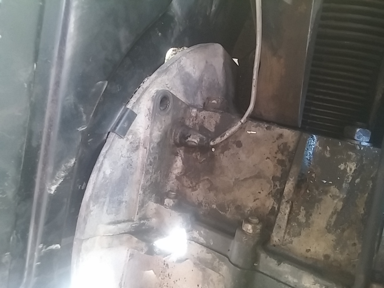

Nabend zusammen,
Ich meine hier schon mal so etwas gesehen zu haben.
Die Suche blieb aber erfolglos.
Was ist das für ein Stecker? War/ist angeschlossen.
(1600er Typ 1, Kennbuchstabe AF)
Danke.
Erik
Stecker im Typ 1 Motorgehäuse/ Kupplung

Hallo Erik,
das ist der OT-Geber, hatte man mal im Rahmen des Diagnosekonzepts genutzt. Das ist nun schon lange Geschichte ..., die altherkömmliche Art der OT-Suche an der Riemenscheibe sollte reichen.

Re: Stecker im Typ 1 Motorgehäuse/ Kupplung
Hallo Erik,
Mit dem Lämpchen wird nicht so einfach - ist ja kein Kontaktschalter.
Das Kabel endet nahe Motorklappe in einem Stecker mit Kappe.
Bei Typ 4 wie folgt mit einem S-förmigen Metalclip angeklemmt am Blech über der Lichtmaschine:
Danke euch.
Die Steckverbindung flog in der Nähe des Kabelbaums rum. War ja auch angeschlossen.
Gut. Kommt dann alles weg. Wieder ein Kabel weniger.
Der 1776er der wahrscheinlich rein kommt, hat den Anschluss auch gar nicht.
Erik
Erik
