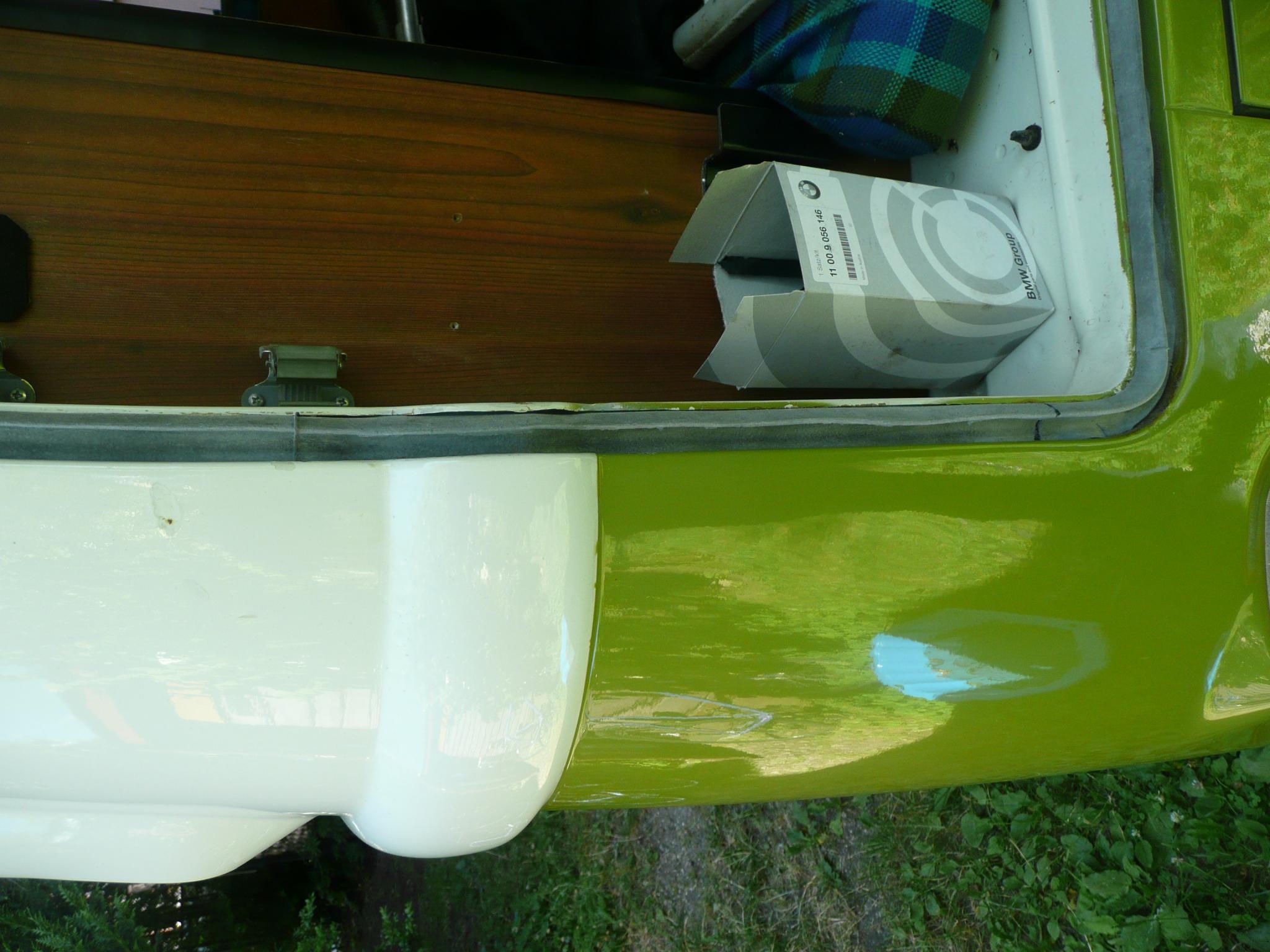

Hallo Zusammen,
ich habe die alte Dichtung (schlechter Nachbau entspricht in keinster Weise dem Original) heute entfernt und mal die Neue probeweise eingesetzt noch ohne Kleber. Ich bin mir nicht ganz sicher ob die Positionen so stimmen. Kann mir jemand sagen ob das so richtig ist oder irgendwo geändert werden sollte?
Ich würde das ganze dann mit Sikaflex verkleben, gibt es sonst event. was besseres?
Danke schon mal für Tipps & Grüße

sieht doch ok aus...
ich nehme Pattex Classic (das gelbe Zuchs) - hält auch über Jahrzehnte und in der Wüste bis zum Polarkreis bei mir
Sikaflex (das übliche im Handel - die haben auch Klebstoffe) nehme ich eher zum Abdichten - zum Kleben würde es mir zu dick auftragen.

ich habe gute Erfahrung mit diesem hier gemacht
http://www.loctite.de/produktsuche-2972 ... 2604351489
denke aber, dass es alles das gleiche Zeugs ist. Z.B. das hier
http://www.petec.de/index.php?id=269

Dank euch Beiden für die Antworten. Ich werds mit dem Petec Kleber versuchen, da hier noch korrigiert werden kann.
