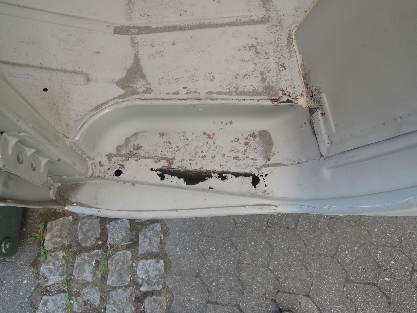

- Einstieg rechts und links

- Das Blech über den Gurtaufnahmen ist durch

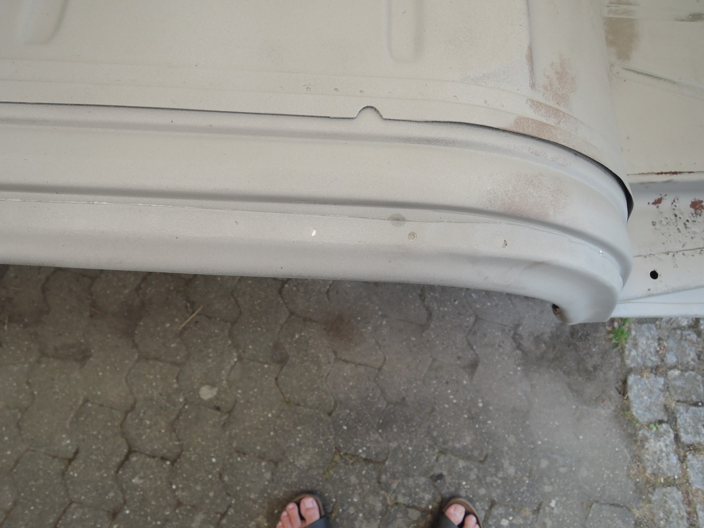

- Ecke hinten rechts, So LaLa ausgebeult

- Kotflügel links hinten, nicht sauber repariert

der Ansatz ist ja schonmal super.Leider muss ich euch aus meiner Erfahrung sagen das ein "erst mal normal und irgendwann dann perfekt" leider so nicht geht.
Alleine an dieser Stelle kann ich dir sagen wirst du einen kompletten Neuaufbau machen müssen.
-U-Träger bis zum Längsträger erneuern
-B-Säulen Ansatz unten erneuern
-Neues Trennwandblech anpassen
-Wagenheberaufnahme einschweißen
Hier bietet es sich an die Teile gleich sauber einzuschweißen und nicht erst irgendwann.Warum die Arbeit doppelt machen wenn man es gleich richtig machen kann :thumb:
Für mich sieht das so aus als ob hier entweder die Seitenwand oder die Ecke schonmal komplett ausgeschnitten und wieder eingeschweißt wurde.
Auch nicht so leicht.....
