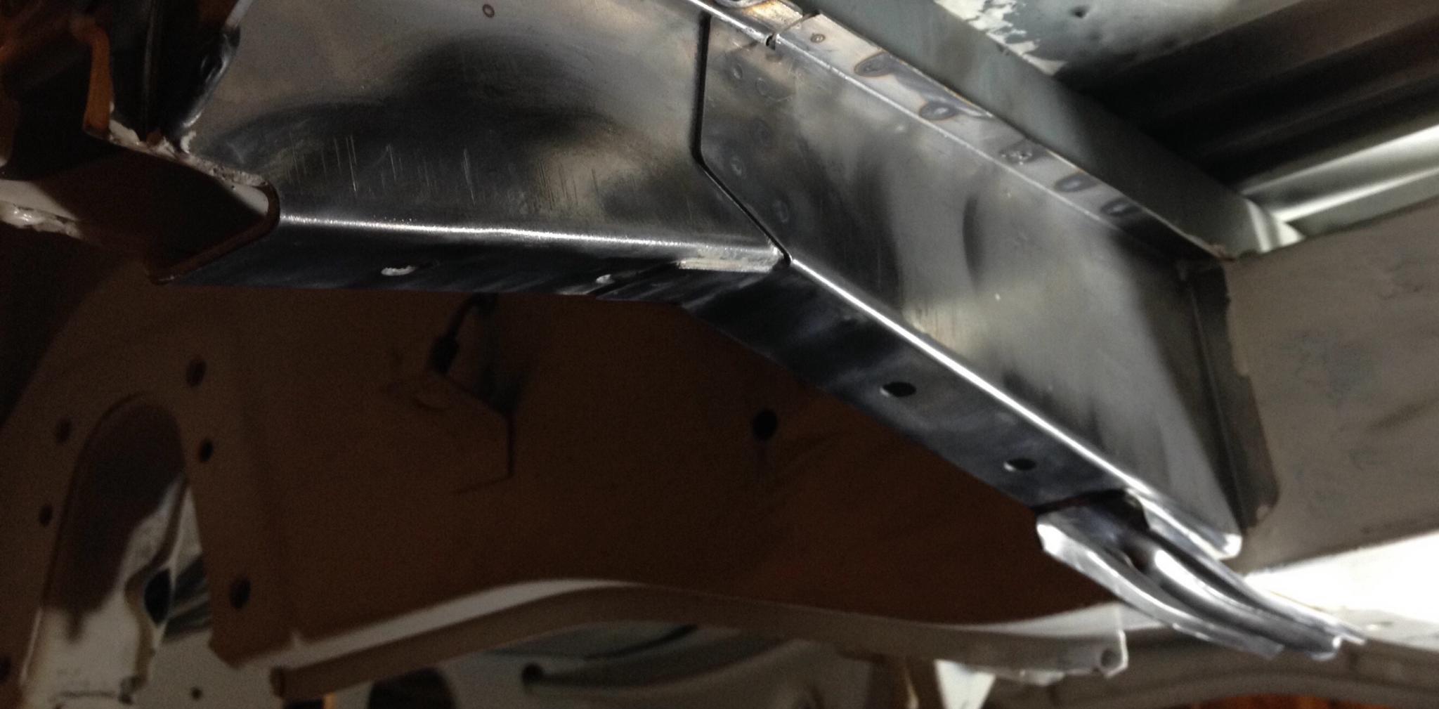

mache gerade die Wagenheberaufnahme links vorne neu. Habe zuerst die alte abgeflext (abgewinkelschleifert :lol:) damit ich nachher besser mit dem Schweisspunktbohrer ran komme. Zwischen dem schräg nach unten verlaufendem Vierkant der Wagenheberaufnahme und dem Schweller war jede Menge tonartiger Schlamm und darüber - ein Loch. Nun die Frage: Ist dieses Loch Serie, damit Wasser aus der B-Säule ablaufen kann, oder ist das eine Durchrostung?
Werde die einteilige Wagenheberaufnahme von Olaf einbauen. Wie kann ich verhindern, dass sich da wieder Schlamm sammelt?
Im Bereich des schrägen Vierkants ist nur ein ca. 1mm großer Spalt, wo Wasser ablaufen könnte.

Bild dazu

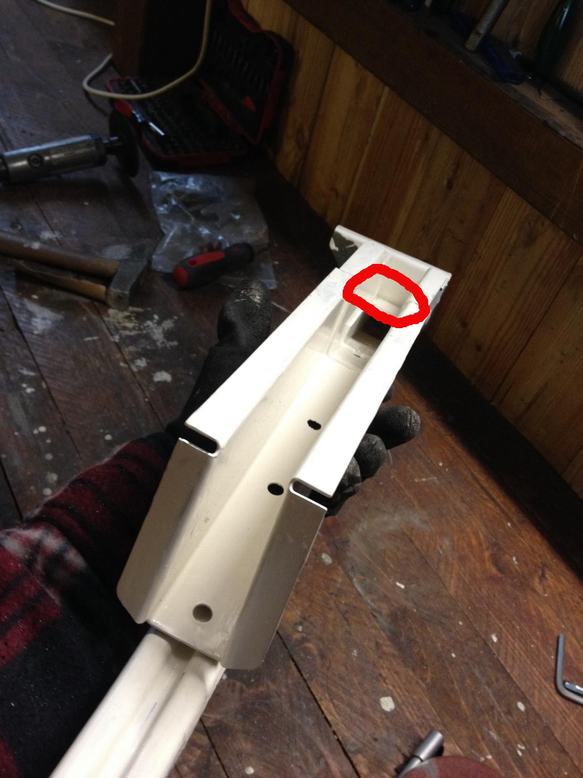

anbei die Aufnahme von Autocraft. Vielleicht hilfts ja.
Im unteren Bereich der B-Säule ist ein Ablauf-, bzw. Serviceloch (Bj-abhängig.)

Habe da mal rot eingezeichnet, wo sich der Dreck sammelt. Ist das tatsächlich original auch so?
