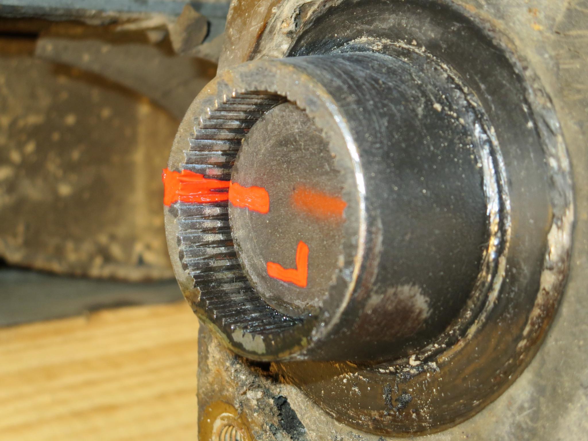

ich bin gerade dabei die Hinterachse zu zerlegen und hätte da eine Frage; auf der rechten Seite ragen die Drehstäbe über die Federschwinge hinaus und auf der linken Seite sind sie tief in der Federschwinge drinnen, ist das egal oder sollte das besser nicht so sein...

nein, das soll nicht so sein. Da haben sie beim Zusammenbau geschlampert.
Vor dem endgültigen Verspannen der Federstäbe müssen sie ausgemittelt werden. Das geht, weil die Nuss im Achsrohr, in der die inneren Verzahnungen stecken, ein durchgängiges Profil hat (ist leichter herzustellen als zwei Sackprofile).
Wenn die Verzahnungen durch die einseitige Montage keinen Schaden genommen haben (sich nicht eingearbeitet haben), kannst Du sie beim Einbau problemlos in dier richtige Lage bringen.

War das Markieren der Lage eine Fleißaufgabe, oder macht das beim zusammenbau schon sinn?

tseekiramike hat geschrieben: War das Markieren der Lage eine Fleißaufgabe, oder macht das beim zusammenbau schon sinn?
Wenig. Wenn Du die Hinterachse wieder zusammengebaut hast, kommst Du an einer neuen Einstellung Deiner Federn ohnehin nicht vorbei. Und dazu musst Du die Zähne innen und außen verdrehen.
Andererseits kann ich bei Dir keine werksseitige Kennung der rechten und linken Federstäbe sehen. Insofern macht eine Markierung dann doch wieder Sinn.

Hab jetzt die Drehstäbe ausgebaut, lassen sich schön auf die verzahnung schieben und man sieht keine Spuren, dass sie sich eingearbeitet hätten.
