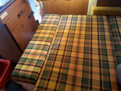

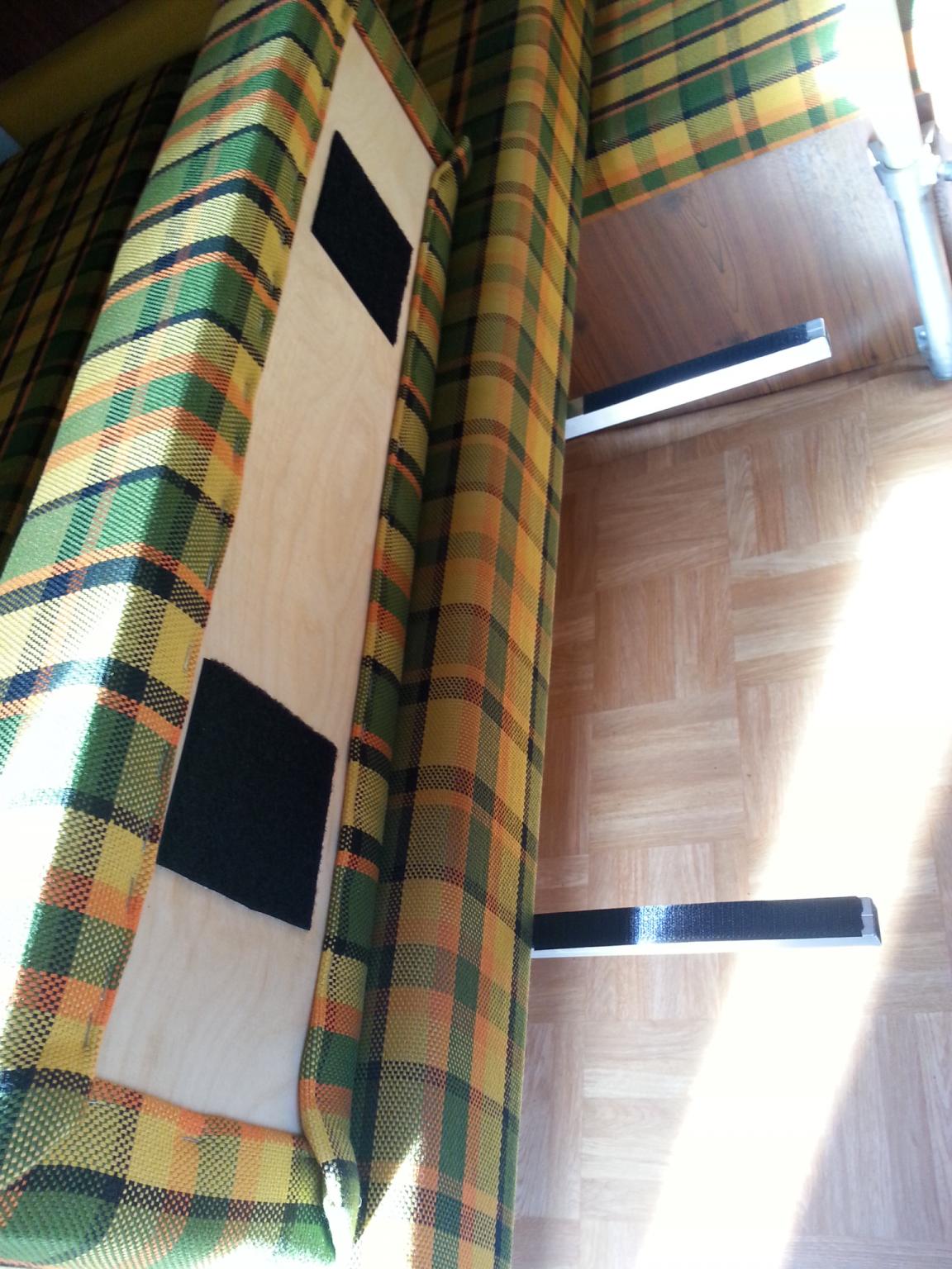

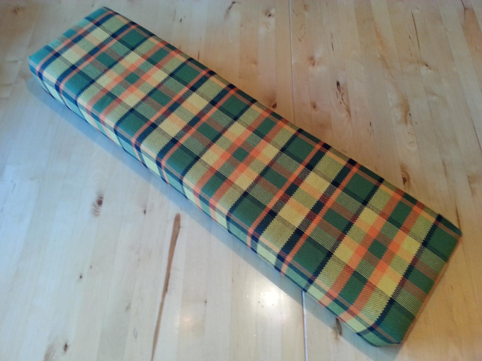

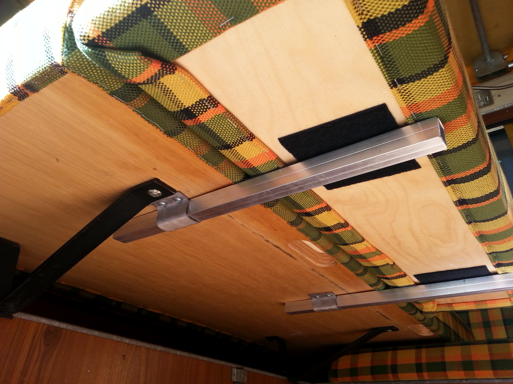

hier noch schnell vor unserer Urlaubstour ein Update der von mir erdachten Bettverlängerung.
2x Aluminium Rohr 20x20mm, 40cm lang
Klettband
Sperrholz 20x80cm, ca.5mm dick
Schaumstoff in der Höhe der Sitzbankpolsterung
2x Gurtlaschen zum Einstecken der Alu-Rohre, aus Sicherheitsgurt, stramm an die Rohre angeschraubt. Diese Gurtlaschen nehmen kaum Platz weg, wenn man die Verlängerung nicht benutzt. Außer der Löcher für die Gurtlaschen sind keine Veränderungen am Bus notwendig.
Hier die Bilder im fertigen Zustand
Verlängerung von oben
Verlängerung von unten
Schönen Urlaub an alle die jetzt unterwegs sind,
Jens
