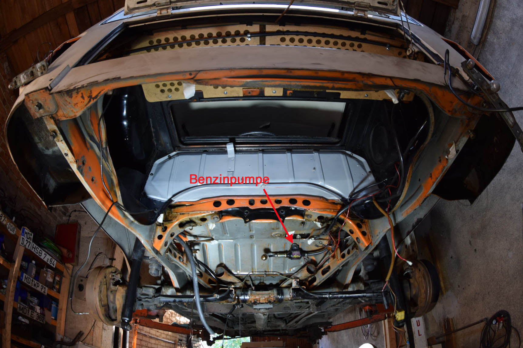

Wo habt ihr eure elektrische Benzinpumpe verbaut?
Hallo Haugens,
ich denke es ist hier im Forum einhellige Meinung, dass die Pumpe incl. Filter wg. Brandgefahr besser nicht in den Motorraum platziert werden sollte.
Meine liegt eindeutig unterhalb des Tanks hier:
Vielleicht kann sie von dort aus auch besser den Sprit ansaugen und befördern?!
