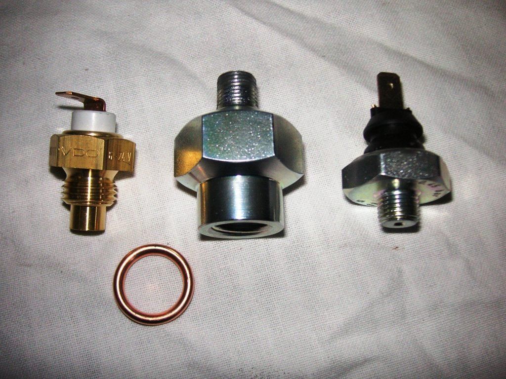

ich nehme mal das alte Thema auf.. handelte es sich hier um den unten gezeigten Adapter?
An diesem Teil geht aber leider der Geber für die Temp. gerade nach hinten raus..und der Geber für den Öldruck nach unten..Mein Problem ist nun (Typ 1Motor), daß ich einen großen Geber für die Öldruckanzeige mit Warnkontakt verbaut habe, der dann in dieser Form nicht daran paßt. Gibt es den Adapter viell. auch mit Druck gerade nach hinten heraus und Temp nach unten?

Ich habe diesen Kernschrott auch bei mir rum liegen.mathiasT2 hat geschrieben: handelte es sich hier um den unten gezeigten Adapter?
Da an dieser Stelle kein Öl durch den Adapter läuft, kannst du zwar den Öldruck aber nicht die Öltemperatur bestimmen.
Die Öltemperatur wird immer deutlich zu niedrig liegen, was ja schön für das Gewissen ist, aber dann kann ich mir das auch sparen!

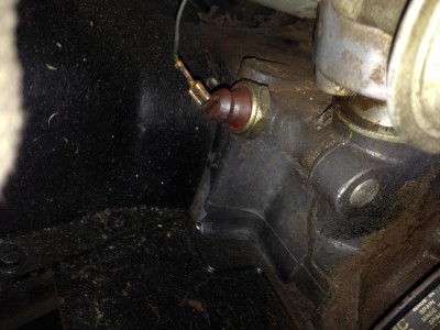

Aus aktuellem Anlass (Probleme mit dem Öldruck) hab ich vor eine 5 Bar Öldruckanzeige mit Warnkontakt zu verbauen.
Serienmässig ist am AD-Motor ein Schalter mit Spanne 0,15 - 0,45 Bar verbaut.

So siehts aktuell mit dem braunen Serienschalter aus:
