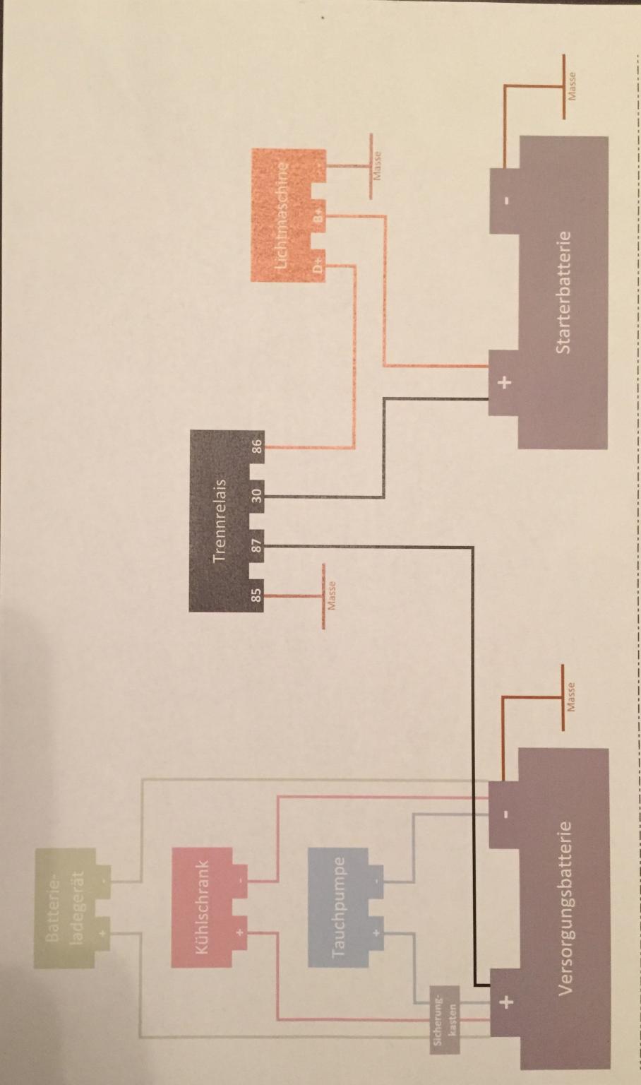

ich möchte gerne eine Zweitbatterie in meinen T2 Bus einbauen, um einen Kühlschrank und eine Tauchpumpe zu betreiben. Ich bin Laie und würde gerne wissen, ob ...
1.) die Zweitbatterie so (siehe Bild) an die Starterbatterie angeschlossen werden kann?
2.) Zweitbatterie und Starterbatterie vom gleichen Typ sein müssen?
3.) die Verbraucher (Kühlschrank, Tauchpumpe) so (siehe Bild) an die Zweitbatterie angeschlossen werden können oder muss jeder Verbraucher separat an Masse (Karosserie) angeschlossen werden?
4.) das Ladegerät parallel zu den Verbrauchern direkt an die Zweitbatterie angeschlossen werden kann?

Nein Micha,
der Flo scheint so weit vorne zu stehen, dass er noch Antworten braucht.
Wäre nur schön gewesen, sich damit an eines der vorhandenen Themen ran zu hängen. Vielleicht kann ja ein Moderator das mal verknüpfen.
Ich habe mir die Anschlussnummern jetzt nicht rausgesucht. Was Du aber definitiv nicht brauchst: da beide Batterien die Karosse als Masse nutzen können musst Du Deine Verbraucher nicht an die jeweilige Batterie "zurück führen". Die Masse schließt Du von denen auch nur an die Karosserie. Und den Minuspol der Versorgerbatterie natürlich auch.

@Harald; Ich habe die Kabel (Minus) bereits bis zur Batterie gelegt, weil ich das für Plus eh machen musste. Wäre es denn schlimm wenn ich die jetzt ans Minus der Batterie anschließen würde?
VG Flo
VG Flo

Hallo Flo,
Nein, da gehört eine Sicherung dazwischen.
Was verstehst Du unter gleichen Typ? Eine normale Starterbatterie? Ich habe z.B. die gleiche wie die Starterbatterie genommen, also insgesamt 2 x 45 Ah
Vorteilhafterweise für die jeweiligen Verbraucher Fahrzeugmasse benutzen (erspart halt Kabelsalat

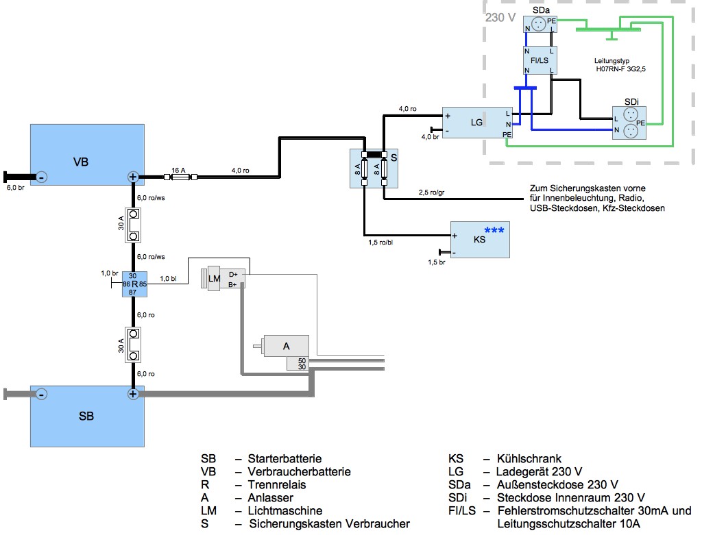

Natürlich auch absichern (oder hat das Ladegerät bereits intern eine Sicherung?). Was für ein Ladegerät willst Du überhaupt einsetzen? Bitte kein billig Baumarktkrempel. Das Ladegerät sollte auch spätestens bei 14,4 V abschalten um Überladung und somit Gasung zu verhindern (Sicherheitsaspekt!). Natürlich auch für die 230 V Zuführung FI -Schutzschalter / Sicherung vorsehen!
Das wäre doch eigentlich schon der richtige Plan mit allen notwendigen Angaben (incl. Leitungsquerschnitte gewesen).
Ich persönlich habe allerdings nur eine Sicherung zwischen Starter-/Campingbatterie eingebaut und zwar 25 A. Beim Trennrelais ist es mit den Klemmen 85 sowie 86 egal wie man sie anschließt. Entweder 85 auf Masse und 86 an D+, oder eben anders herum, dem Magnetismus ist das egal.
1.) die Zweitbatterie so (siehe Bild) an die Starterbatterie angeschlossen werden kann?FL000 hat geschrieben:Wäre super wenn die einer beantworten könnte.

Du hast 2 Sicherungen zwischen den Batterien eingezeichnet?
Und Du sicherst den Sicherungskasten mit ner eigenen Sicherung?
Und das Ladegerät über ne Sicherung zum Sicherungskasten vorne?
Dann kam man ja auch jeweils Masse bis zum Pol ziehen ...

Danke für die Antwort...Die Sicherung zwischen SB und VB habe ich vergessen einzuzeichnen
Ich habe das Ladegerät CTEK MXS 10. Ist dafür noch eine extra Sicherung notwendig?
- Beiträge: 7784
Re: Zweitbatterie und Verbraucher
Hallo Flo,
@Harald
Ist schließlich "State of the Art", prinzipiell so wie bei der Hausverkabelung, da gibt es sogar noch eine Vorsicherung mehr, nämlich im Hausanschlusskasten und diese Sinnhaftigkeit ist eigentlich auch jedem Fachmann geläufig.
Das kann ich nicht genau sagen, ob da unbedingt bzw. zwingend eine Sicherung nötig ist, da mir schaltungstechnisch die Innereien des CTEK MXS 10 auch bloß nicht bekannt sind (und auch nirgendwo im Netz auftaucht). Schaden kann es jedenfalls nicht. In dem Bild was ich eingefügt hatte und was letztlich der finale Plan des Forumskollegens Olaf/DFL ist, gibt es rechts vom Pluspol der Zweitbatterie eine 16 A Sicherung in der Funktion als "Vorsicherung". Diese würde bei einen fehlerhaft werdendem Ladegerät auslösen, wenn es in der Form kaputt ginge, dass die Ausgänge einen Kurzschluss (intern sowie extern) bekämen. Das ist also eine reine Vorsichtsmaßnahme, so dass eine geladene Zweitbatterie nie und nimmer durch den bezeichneten Defekt einen Kabelbrand auslösen könnte. Im Übrigen ist die Vorsicherung in direkter Nähe zur der Zweit-Batterie anzuordnen, ggf. auch als "fliegende Sicherung" in der Zuleitung. Der Einbauort dieser Batterie wird ja meist aus gutem Grund hinten links quasi gegenüber der Starterbatterie gewählt. Dann geht es über eine Zuleitung des entsprechenden Querschnitts nach vorne zu dem Stromverteiler mit Einzelsicherungen zu den Endverbrauchern. Die zweite und eigentliche Aufgabe der Vorsicherung ist es ja, bei fehlerhafter Zuleitung durch Masseberührung und eventuellem Kurzschluss in der Verteilung auszulösen.FL000 hat geschrieben: Ist dafür noch eine extra Sicherung notwendig?
@Harald
Wie Du sicherlich inzwischen mitzbekommen hast, nicht ich, sondern Olaf/DFL. Denn ich hatte geschrieben:Harald hat geschrieben:Du hast 2 Sicherungen zwischen den Batterien eingezeichnet?
T2NJ72 hat geschrieben:Ich persönlich habe allerdings nur eine Sicherung zwischen Starter-/Campingbatterie eingebaut und zwar 25 A.
Ja, Olaf/DFL und ich und sicherlich auch viele andere.Harald hat geschrieben:Und Du sicherst den Sicherungskasten mit ner eigenen Sicherung?
Siehe Bild, also nicht wirklich.Harald hat geschrieben:Und das Ladegerät über ne Sicherung zum Sicherungskasten vorne?
Das kommentiere ich mal nicht, der Grund dafür lässt sich sicherlich einfach erahnen.Harald hat geschrieben:Dann kam man ja auch jeweils Masse bis zum Pol ziehen ...
