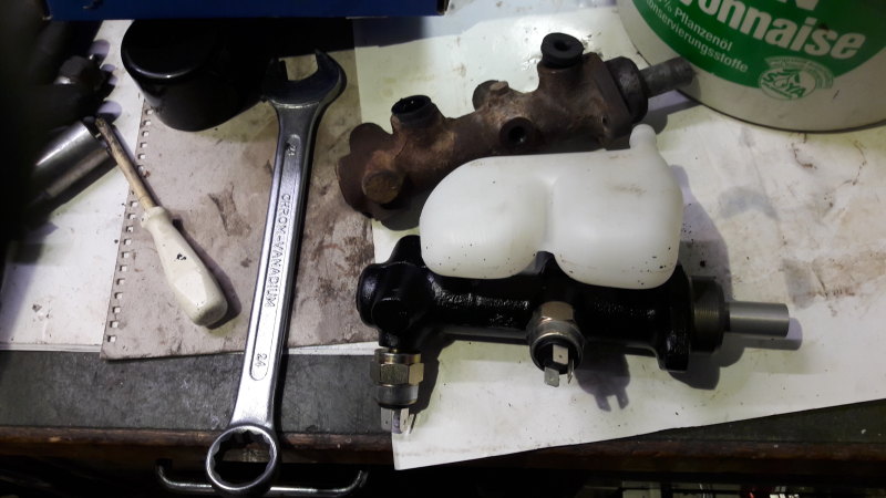

Möchte hier mal wieder einige Fragen stellen. Bin dabei meinen Bus wieder zusammenzubauen. HAbe diesen ja in einem Drehgestell liegen.
Habe eine Frage zu dem Hauptbremszylinder. Es geht um die Leitung von dem Behälter beim Sitz zum dem Behälter auf dem HBZ.
Ist das die richtige Leitung , weil man diese ja leicht verdreht verbauen würde?
Danke für Eure Hilfe,
Gruss Micky
Gruss Micky

Re: Habe mir meinen Traum erfüllt VW T2 Westfalia
Kommt mir so vor, als wäre bei Dir der Behälter verkehrt drum drauf - so sah es bei mir aus vor der Resto:
Meinst Du den Behälter um 180 Grad drehen.?
Wäre doch nicht vorteilhaft für den Schlauch.
Hi Micky,
so rum gehört der Behälter:
Du musst den also einmal drehen.
Für diesen Schlauch ist das der falsche Behälter, der schwarze Schlauch ist von vw do brasil, dazu benötigst du den Behälter der den Stutzen nach hinten zeigt. z.b. Autoteile Ehring hat den richtigen für dich.
Andere möglichkeit ist, du verbaust den originalen durchsichtigen Schlauch, dann geht dein Behälter.
Moritz
Moritz
https://www.autoteile-ehring.de/de/vw-b ... t-bkv.html
Meinst Du das dieser Behälter zu meinem schwarzen Schlauch passt?
Ruf bei Jörg Ehrung an.
Erkläre kurz dein Problem.
Er wird dir helfen und das richtige Ersatzteil nennen. Kennt sich aus.
