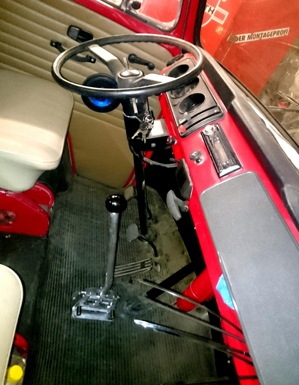

In den letzten Wochen ist nicht wirklich viel passiert, wenigstens einen Bugtech Stifter habe ich montieren können. Ich habe nun einen verbindlichen Termin zur Eintragung im Frühjahr und muss sowohl Getriebe als auch Motorrevision aus diesem Grund weiter aufschieben. Da es aber immer schwieriger wird dererlei Unfug von einem prüfwilligen Ingenieur abgenommen zu bekommen gebe ich der Eintragung den Vorrang.
Veeduby
Beiträge: 350
Registriert: 24.04.2012 14:37
Re: [sham 69] und der Camper
Beitrag von Veeduby »
Schöner Shifter! Damit lassen sich die Gänge besser treffen, ich hab selber einen von Scat drin.
Du willst den Shifter eintragen? Oder den Motorumbau? Oder beides?
Subarugears schaue ich mir auch dauernd an, aber 5 Gänge hätte schon was!
Bis jetzt habe ich auch einen längeren 4. Gang, das ist auf der Autobahn sehr angenehm.
Nur ist man am Berg schneller im dritten, aber das wird bei dir wohl nicht passieren.
