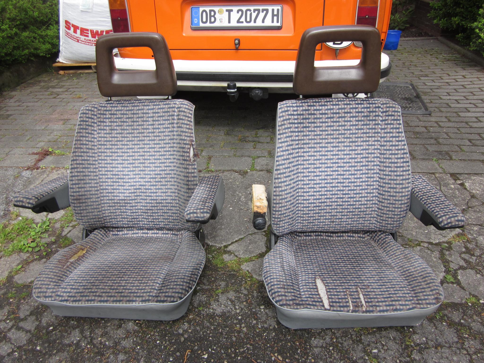

Sorry das es so lange gedauert hat mit den Fotos, aber hier sind meine eingebauten T3-Pilotensitze!
Nach dem neupolstern siehts richtig gut aus.
T3-Pilotensitze wie ich sie gekauft habe.
Probeeinbau
Probeeinbau
alter und neuer Sitz (vor dem Polstern) im Vergleich.
