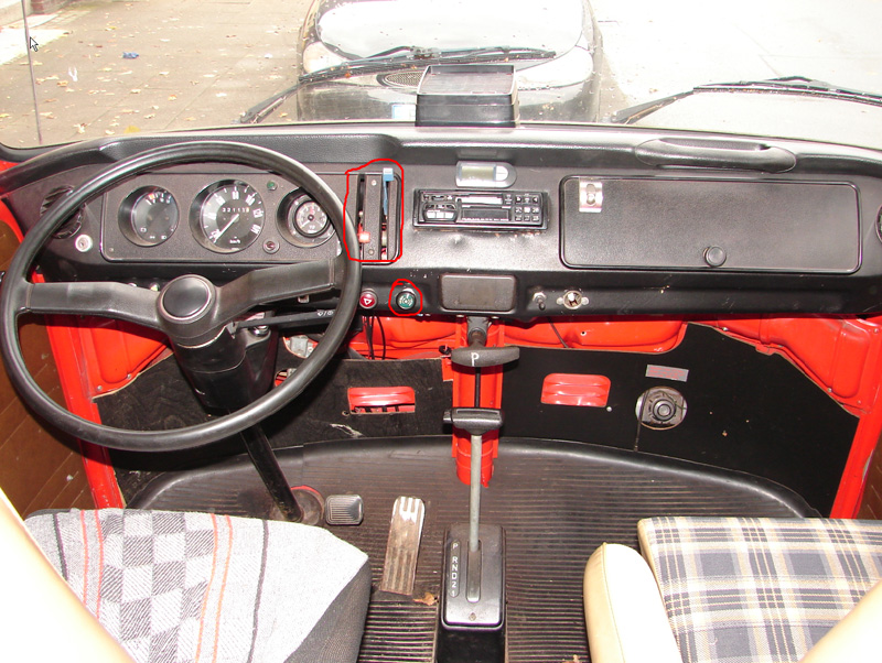

Beides. Während der Fahrt und im Stand.
Luft kommt an, wenn der blaue Hebel nach unten zeigt.
Gleichzeitig schiebe ich beide roten Hebel nach oben (auf dem Bild noch verkehrt...)
Ist korrekt, oder?
Ich habe mich allerdings gefragt was der grüne Drehknopf (s. Bild) noch zu bedeuten hat... (stet "TEMP" drauf)
Warm kommt an wenn Du die Roten nach unten drückst.
Sonst gibt das nix mit der Wärme.

hallo brebber,
der blaue ist fuer die frischluft, die beiden roten fuer die heizung. wenn du den rechten roten nach unten machst, kommt warme luft . der linke rote ist fuer die regulierung , wo die warme luft rauskommt. oben = scheibe, mitte= unten vorne und unten = unten vorne und hinten.
wenn du den blauen nach oben schiebst, ist die frischluftzufuhr zu, je weiter du ihn nach unten schiebst, umso mehr kalte luft kommt rein.
der gruene knopf koennte fuer die regulierung der standheizung sein.
gruesse
ralph

Na, im Grunde hatte ich Beides ausprobiert. Warms kommts allerdings nicht aus dem Gebläse, mmmhh...
Aber ich teste morgen noch mal ausgiebig bevor der Wagen dann wegen der anderen Mängel erst einmal in die Werkstatt geht...

probier die heizung nur im stand aus, sonst weist du ja nicht ob die luft vom motor ober durch den fahrtwind rein kommt.
mach den roten hebel so, dass luft kommt. wird der luftstrom stärker wenn du gas gibst, dann kommt die luft vom motor
wird er nicht stärker, würd ich auf ein zusatzgebläse tippen, das irgendwo in den rohren sitzt.
so gut kenn ich mich mit den zusatzheizungen nicht aus, du hast aufjeden fall eine, oder hattest, denn der grüne "temp" knopf gehört zu einer!
gehen in die lüftungskanäle seitlich neben den türen kabel rein?
denn da könnten zusatzgebläse drinn sein!
dann könnten nur die blasen, und vom motor kommt gar keine luft.
bei dem blauen hebel dürfte nur luft kommen wenn du fährst.
btw: solche probleme würd ich selber richten, denn die mechaniker in den werkstätten müssen meistens auch nur suche und ausprobieren, und das kannst du auch, nur dass du dafür nix bezahlen musst :gut:

Heizung läuft. Die roten Hebel ließen sich anfangs nur nicht vernünftig nach unten schieben. Ein paar Mal hin und her und nun läufts.
Der TEMP-Drehknopf ist tatsächlich ein Zusatzgebäse und funktioniert seitdem die normal Lüftung auch funktioniert.
Evtl. ist dieser in Stufe zwei auch mit der Standheizung verbunden, muss ich aber erst noch austesten.
