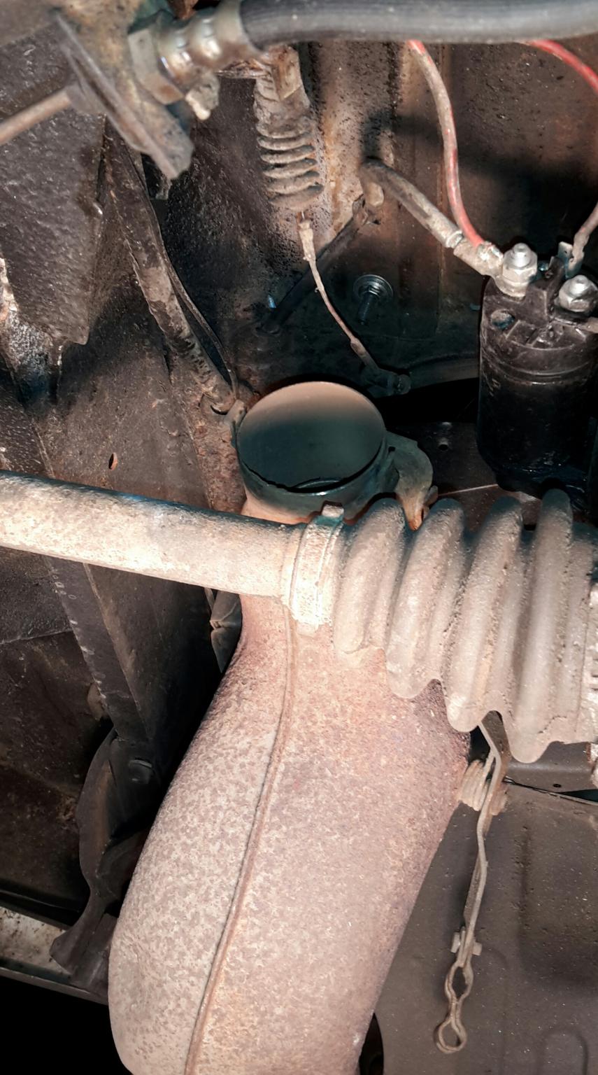

Da es mit Heizung etwas bequemer wäre bei diesen Temperaturen, wollte ich die insgesamt 3 fehlenden Teile besorgen und einbauen. Das Problem ist nur, ich bin mir nicht wirklich sicher ob das überhaupt Sinn macht, da ich denke mein Motor (50 PS) hat die falschen Heizbleche eingebaut. Oder es fehlt etwas.. Jedenfalls stimmt die Position des Kabelzuges überhaupt nicht mit dem Befestigungspunkt der Heizklappenbetätigung überein - siehe Foto.
Kann mir jemand sagen ob es nur das falsche Heizblech ist oder was es da sonst hat?

schau mal hier http://www.michaelknappmann.de/bulli/mi ... 02400.html
Der Hebel, der da nach unten zeigt sollte doch bestimmt oben sein. Wenn du an dem Hebel in Fahrtrichtung nach vorne ziehst, muss die Klappe auf gehen.

Es gibt Unterschiede bei den Heizbirnen.
Die für den Käfer haben einen anderen Hebel.
Und da ists meine ich so, dass die vom Bus auch beim Käfer passen aber nicht umgekehrt. Ganz sicher bin ich mir aber nicht.
Hab auf die Schnelle aber kein passendes Foto gefunden, wo das klar ersichtlich ist.
Gruß woita
Edit:
So, hier mit Bild von Günzl Classic Parts.
Hier sieht man den Hebel hinten für den T2 und vorn die Aufnahmen für den Hebel vom Käfer.

Moin zusammen,
viewtopic.php?f=7&t=21810&p=217507&hili ... en#p217507
Das Thema kommt immer einmal wieder, vielleicht trägt dieser Beitrag zur Klärung bei.woita hat geschrieben:... Ganz sicher bin ich mir aber nicht

Hallo!
Ich habe in meinem T2b auch die vom Käfer montiert (weil es noch alte originale waren, die nur für den Käfer passen). Ich habe oben einfach einen kleinen Hebel angeschweißt und dann diesen mit dem Heizungszug mit Draht und Lusterklemme verbunden. Das ganze ist zwar nicht originaal aber die Heizleistung mit den alten heizbirnen ist um einiges besser.
Mfg toni

Danke für die vielen Antworten. Hab' auch einfach oben einen Hebel angeschweißt.
