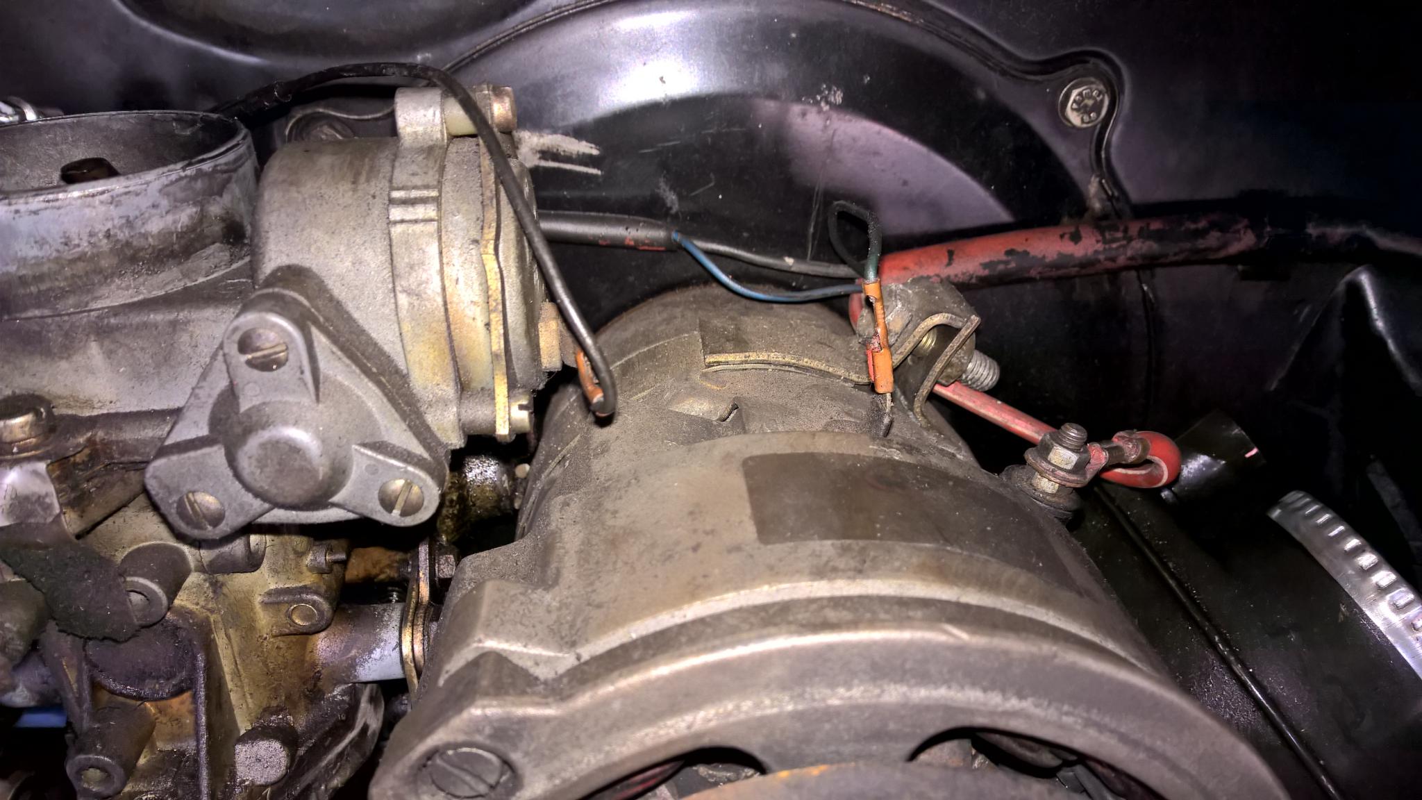

Hallo, ich wollte mir eine andere Lichtmaschine einbauen. Aber da tauchen dann doch Fragen wegen der Anschlüsse auf. Die neue gebrauchte hat mehr Anschlüsse als die Alte. Welchen Anschluss kann ich nehmen ? Geht das überhaupt ?
Für die Antworten schon mal meinen Dank !

Kann es sein das die alte Lima einen integrierten Regler hat?
Die neue Lima braucht jedenfals einen externen Regler.
Warum tausch du die Lima überhaupt?

ja, die alte Lima hat einen integrierten Regler. Tauschen will ich, weil die "alte" einen Lagerschaden hat. Noch ist wenig zu hören, wird aber nicht aufhören. Die Alte will ich dann überholen. Vielleicht ja auch sofort, wegen dem Regler den ich nicht habe.
