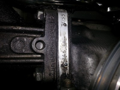

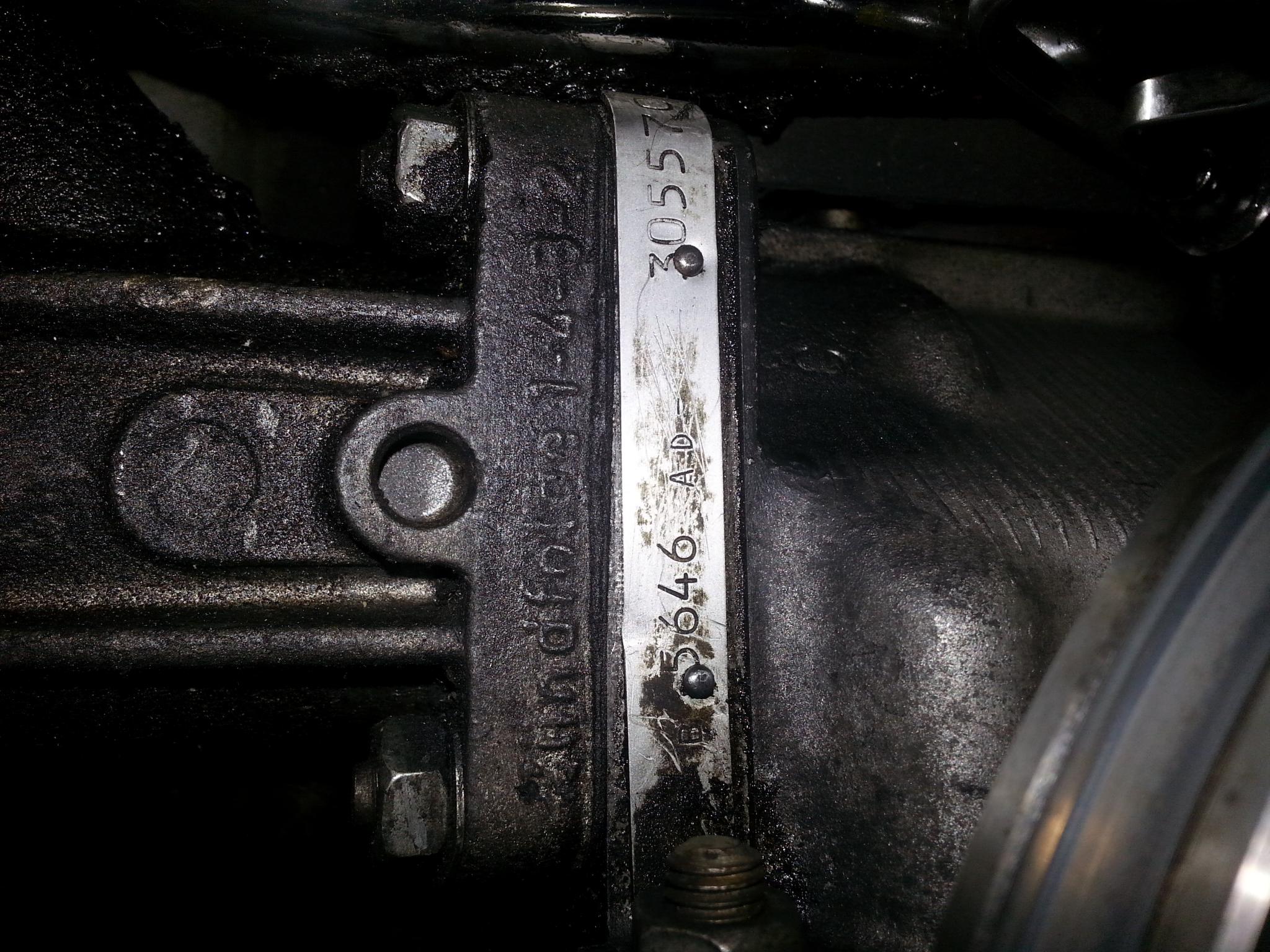

Motorschild
Motorschild

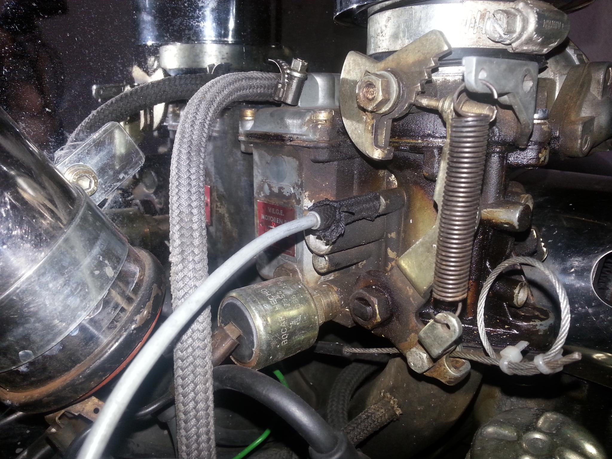

Vergaser Links
Vergaser Links

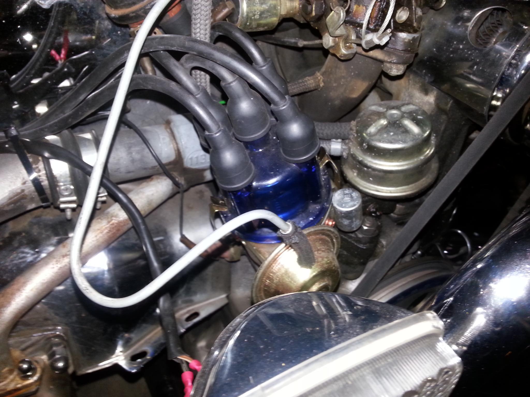

Verteiler, Unterdruckdose, Beenzinpumpe

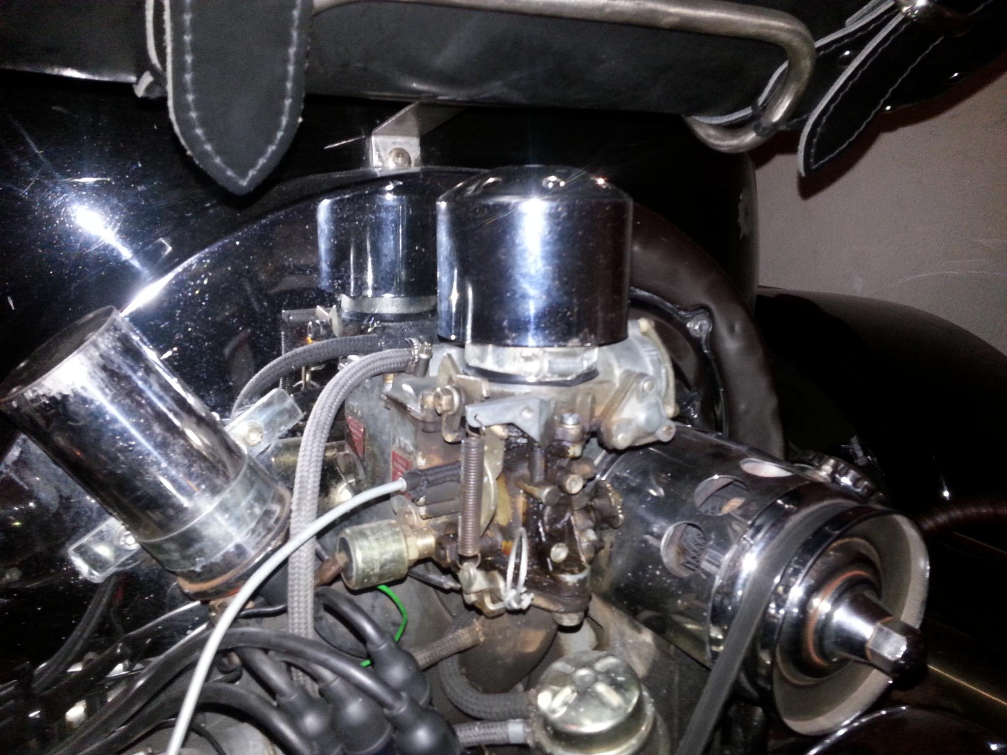

Vergaser und obenauf im Chrombecher der Luftfilter

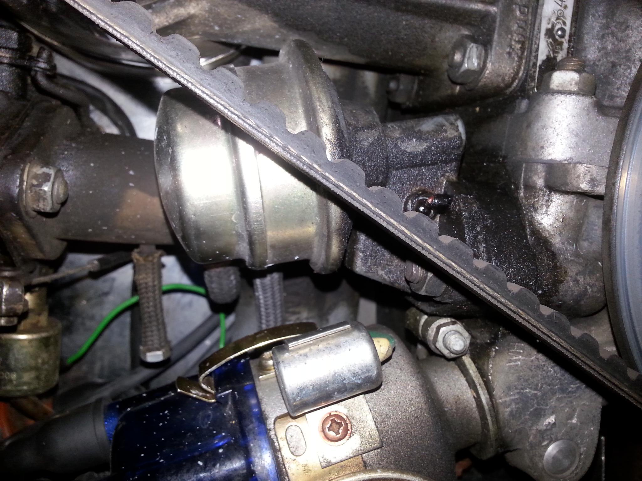

Was ist das für ein Schlauch mit Schraube drin?<br />Unterhalb der Vergasers?

Re: Leistungsverlust/absaufen?
Beitrag von woita »
Meine Empfehlung
1) eine ordentliche Verteilerkappe besorgen und nicht so ein farbiges Chinagelump
2) gescheiten Luftfilter drauf, wo soll denn da Luft rein?
3) Lichtmaschine richtig montieren (Öffnung steht falsch + Schutz gegen Wasser von oben fehlt)
4) neue Vergaserdichtung spendieren, ggfs. hier vorab auf Falschluft prüfen
Gruß woita

Beitrag von Feinbein »
Meine Empfehlung
Zusätzlich würde ich die Benzinpumpe und den Stößel anschauen, prüfen und dem Benzinpumpenflansch neue Dichtungen spendieren. Da suppt es ganz schön.
Ich mag diese seltsamen Chromluftfilter nicht. Wenn man so einen montiert, verändert sich die Luftmenge und folglich auch das Gemisch. Vielleicht solltest Du dir versuchsweise einen originalen Luftfilter vom Käfer besorgen und probieren, wie der Motor damit läuft. Sieht natürlich nicht so cool aus wie das Chromgefoppel :dogeyes: .
Schau Dir auch mal die Gummidichtungen am dreiteiligen Saugrohr an. Die vier Schlauchschellen dort sind ziemlich heftig angezogen. Die Gummis sollten rissfrei sein.
