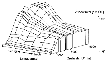

Hier ein Beispielkennfeld:
So langsam wirds klar. Grins, 9000 Drehzahl.

Veeduby hat geschrieben:Also, mein Verteiler hat 27° per Drehzahlverstellung und nochmal 13° per Unterdruck. Das gibt eine Gesamtverstellung von 40°
... alles in Dortmund. :D
Veeduby hat geschrieben:Der Wert kommt mir heftig vor.
Neee, ist schon ok so. :mrgreen:
Veeduby hat geschrieben:Am meisten zieht es ja an der Dose, wenn man im Standgas ist, oder?
Nein, bei richtig eingestellten Vergasern im Standgas hast Du eigentlich keinen Unterdruck, beim Typ 1 Motor ist es jedenfalls definitiv so.
(Da gibt es die Vorschrift, die Drosselklappenanschlagschraube so einzustellen, dass kein Unterdruck mehr vorhanden ist. Wieso dann beim ZZP einstellen die Unterdruckleitung noch abgezogen werden soll, ist eigentlich schierer Blödsinn.) :shock:
Kann man also so nicht sagen, nur wenn der Motor ohne Last auf etwas mehr als 3500 gedreht wird, kommst Du auf volle Frühzündung, also volle Fliehkraft- und Unterdruckverstellung.
Veeduby hat geschrieben:Dann hat der Motor am meisten Frühverstellung bei einer hohen Drehzahl im Teillastbetrieb?
Bei Teillast geht die Unterdruchverstellung schon wieder zurück (weil die Drosselklappe schon weiter geöffnet ist und der Druck schon wieder gesunken ist.
Veeduby hat geschrieben:Und auf Vollgas wirkt nur die Fliehkraftverstellung?
Sagen wir einmal bei Vollast (soll dann auch gerne Vollgas sein) und dann stimmt Dein Satz.
Wenn der Motor ohne Last läuft, bekommt er ein eher mageres Gemisch (sollte er jedenfalls, so denn der Vergaser mit seinem Leerlaufsystem richtig eingestellt / dimensioniert ist). Dieses Gemisch verbrennt weitaus langsamer als fettes, deswegen die Frühverstellung.
Letzte Unklarheiten beseitigt :?:
Ergänzende Lektüre: http://www.hot-spark.com/Installing-SVDA-034.pdf
Nicht wundern, beim Typ 1 Motor sind die (End-) Werte etwas schärfer. 8)
... und was lernen wir daraus?
Es kommt eigentlich nicht so darauf an, den ZZP im Leerlauf exakt auf den vorgeschriebenen Wert einzustellen, sondern eher bei Drehzahlen von 3500 U/min.
Fazit: Deshalb sollte man seinen ZZP auch einmal bei dieser Drehzahl testen um ggf. beim Leerlauf etwas nachzugeben /nachzubessern. :schlaumeier:

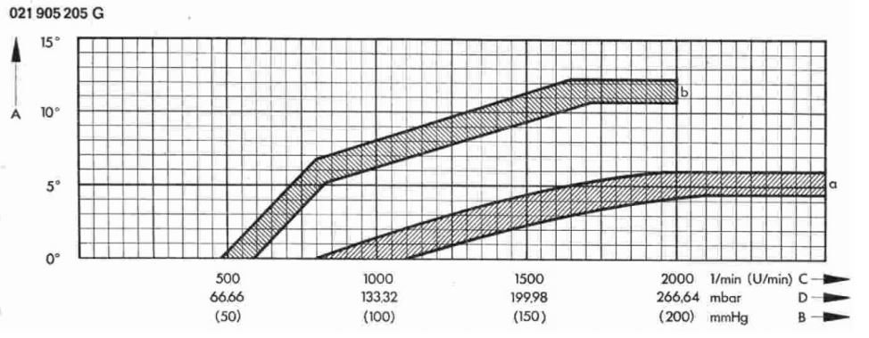

Das verglichen mit dem G-Verteiler, Werte von der Knappmannseite:
107 - 147 mbar Beginn, bei 266 mbar 8° - 12°
1000 - 1200 U/min Beginn, bei 1600 U/min 9° - 14°, bei 3400 U/min 21° - 25°
Joa, kommt hin. Ein halbes bis ein Grad hin oder her, seis drum.
Unten das Diagramm zu dem G-Verteiler. Die Winkelgrade muss man verdoppeln, weil halbe Kurbelwellendrehzahl.

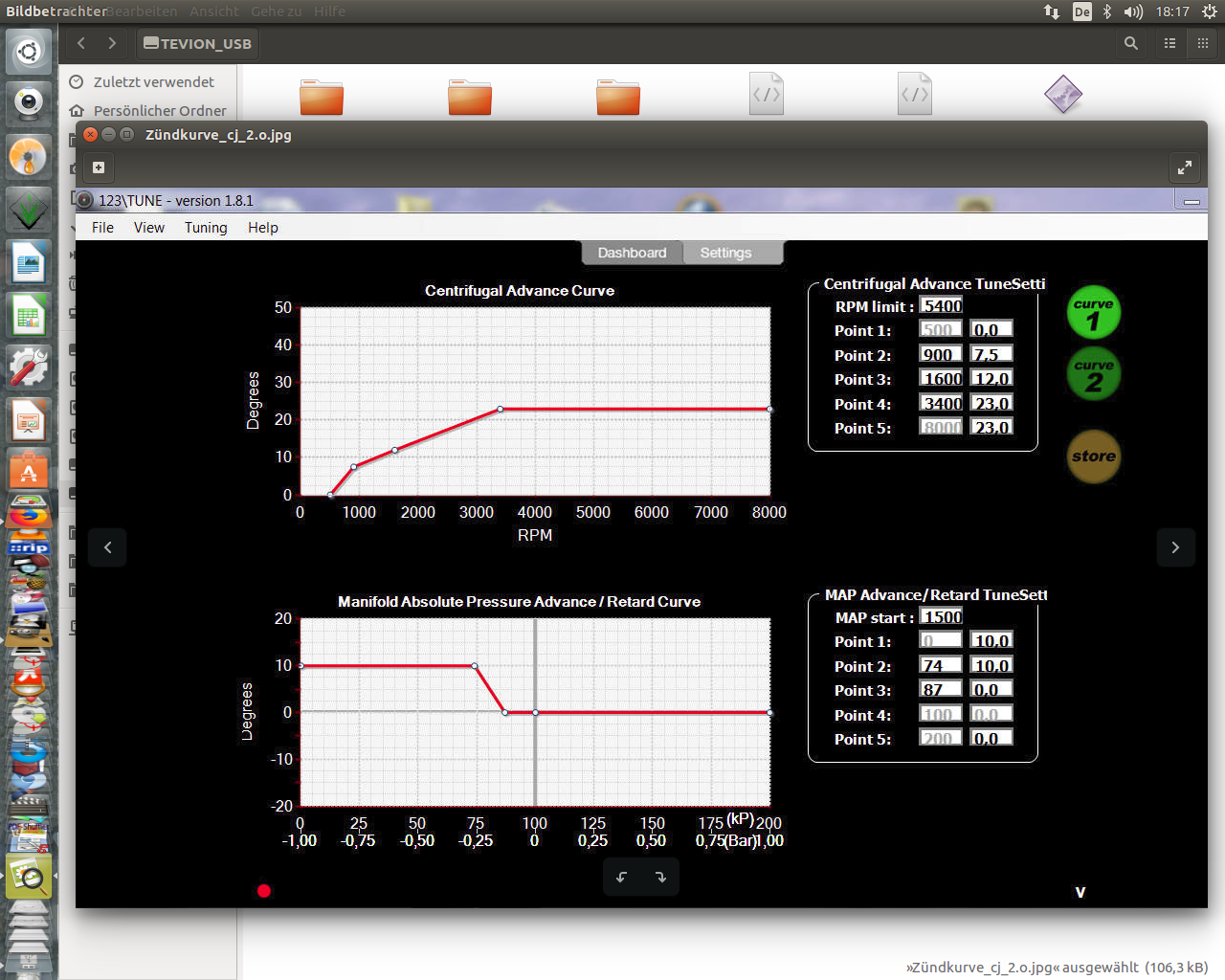

die Tune mit etwas weniger Vorzündung einspielen und gut ist es. Berge fahren ist doch kein Problem damit.
Wenn Du die Drehzahl ab 3000 Umdrehungen bei mittlerem Gaspedal hältst, geht das bei z.b. 2100 m Höhe im Sommer
ohne Hitzeprobleme. Ich hab die Vorzündung bei 1600 und bei 3400 um ca 2-3 ° weniger programmiert.

du weißt aber schon, dass der Motor bei 900 Umdrehungen auf 7,5° Frühzündung stehen soll.
Und die 21-25 Grad bei 3400 Upm auf die 7,5° addiert werden sollen.
Bei deiner Einstellung fehlen dir aber die 7,5° Offset. Damit bist du auch in den Bergen noch recht sicher unterwegs, weil du deine falsch eingestelten 7,5° von den 10° abziehen musst.
Das ist auch nicht der Stein der Weisen wie du das eingestellt hast.
Man kann die Fehlfunktion des 123 Verteilers nicht schön reden.

Servus Thomas,
hast Du die 123 tune schon mal verbaut ?
Bist du die Zündung schon mal gefahren ?
Hast Du die Grundeinstellung der 123 tune bei Deinen Überlegungen berücksichtigt ?
Warum habe ich bei 900 - 950 Umdrehungen bei abgezogenem Unterdruckschlauch 7.5 ° Vorzündung ?
Warum habe bei ca. 3.500 Umdrehungen ca. 23° Vorzündung ?
Bei ca. 10° weniger Vorzündung hätte er nicht mehr so die Leistung.
Da ich hier im Voralpenland wohne, bin ich öfter in den Bergen unterwegs.
....also ich möchte sie nicht mehr missen.
