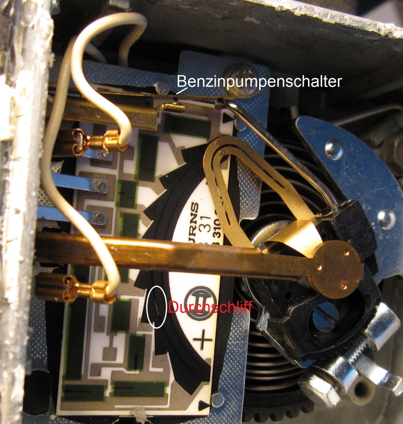

- Beiträge: 5192
Re: 2.0 GE Einspritzer mit Aussetzern: Ursache ?
Hi Thomas,Thomas R. hat geschrieben:Hallo Thomas,
Luftmengenmesser:
Der Kontakt am Benzinpumpenrelais ist am Doppelrelais, oder?
nein, der Kontakt ist im Luftmengenmesser.
Sonst hätte ich das so nicht geschrieben.
Hier mal ein Bild vom Innenleben des LMM's: Wenn Luft durch den LMM strömt, geht die Stauklappe auf und der Kontakt für das Benzinpumpenrelais wird geschlossen.
Das Benzinpumpenrelais ist eine Hälfte des Doppelrelais.
Wenn nun die Kontakte im LMM verdreckt sind, könnten da Aussetzer entstehen und das Benzinpumpenrelais könnte abfallen.
