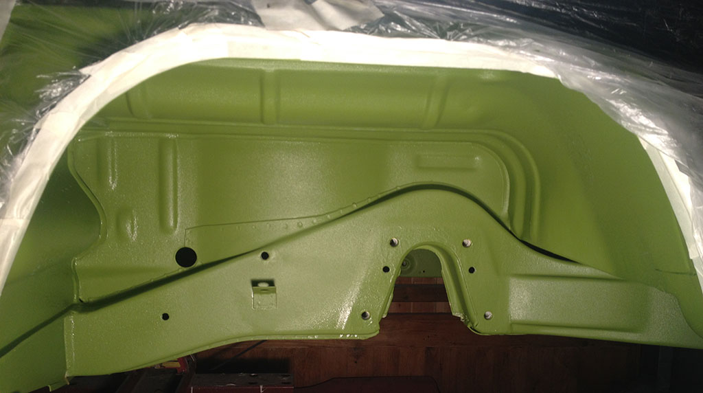

Ein kleines Update von meiner Baustelle.
3 Schichten Unterbodenschutz TimeMax UBS Clear. An verwinkelten Stellen mit Hakensonde und Hohlraumschutzpistole (Feineinstellung) vorgearbeitet. Flächig mit Grundierpistole und 1,4er Düse (Feineinstellung, 5 bar gib ihm) gesprüht. 5L für den Unterboden verbraucht. Es folgt keine weitere Schutzschicht. Tipp: Bus unbedingt abkleben!
Abschließend Hohlräume und halboffene Träger gefettet. Die Ablauflöcher müssen zu Saisonbeginn noch durchstoßen werden, um das Ablaufen von (Kondens-)Wasser zu ermöglichen.
Schwingende Flächen mit Alubutyl (1,9mm Bitumen + 0,1mm Aluminium) versteift. Alubutyl nimmt den Raumschall und isoliert nur bedingt gegen Wärme/Kälte. Daher folgt eine entsprechende Iso-Schicht aus selbstklebendem, vor allem wasserabweisenden Schaumstoff.
Man hätte auch sparsamer damit umgehen können. Darauf folgt eine Schicht (s.o.) Kaiflex (Armaflex, etc.) selbstklebend in 13mm. Tipp: Ich halte 13mm für absolut ausreichend. Dickeres Material erschwert das Verkleben um Kanten. Kleinere Hohlräume möglichst vermeiden, da dort wieder eine Atmosphäre und somit Kondenswasser entstehen kann (Korrosionspotenzial). Rundherum habe ich an den angrenzenden Karosseriefalzen und Blechlappungen zu Lasten der Isolierung (offene Thermobrücke, Gefahr für Atmosphärenbildung) einen Bereich von ca. 3cm frei gelassen und werde diesen mit heißem Mike Sanders einpinseln. Halte ich für sinnvoller, als vollflächiges Verkleben der Isolierung.
Achse zusammengesetzt und testweise angebaut. Tipp: Alle Auflageflächen großzügig mit Fett einschmieren, dann flutscht der Achskörper von selbst in die Aufnahme. Tipp2: Bei eingebauter Achse lassen sich die gewinkelten Schmiernippel nicht mehr tauschen... Ungeduld lässt grüßen.

sehr gute Arbeit.
Ich hoffe deine Achse hat gute Traggelenke bekommen, ist ja scheinbar ein großes Thema.

Beitrag von sandkastenheld »
Danke, Michael.
Ja ein großes Thema und ich hoffe, dass ich da auf dem richtigen Weg bin.
Verbaut sind Heydgelenke - dank an Dani! Top Arbeit von ihm.
