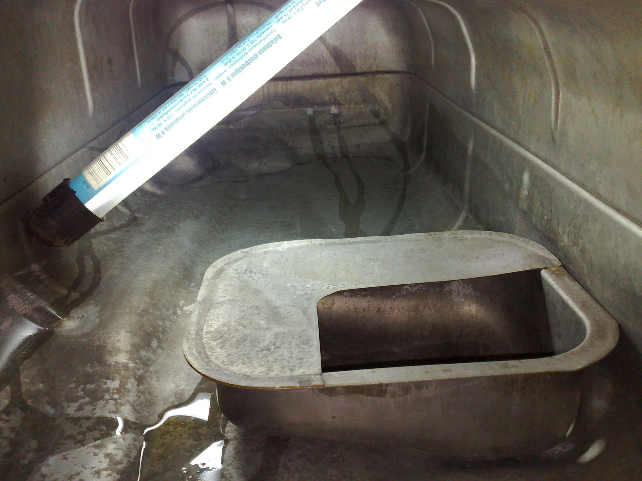

Vielleicht hilft Zitronensäurekonzentrat aus dem Drogeriemarkt (biologisch abbaubar):
Hab damals vom Niels den Bustank damit gereinigt, 2 Tage bei Sonneneinstrahlung einwirken lassen.
Tank vorher
Tank vorher
Tank nachher
Tank nachher

Tolles Ergebnis.
Nur, was da ausgespült wurde ist sicherlich nicht biologisch abbaubar :-)
Bitte als Sondermüll auf dem Wertstoffhof entsorgen und nicht in die
Kanalisation kippen. :-)
#micha#

Das klebrige Zeug durchkriecht Benzinfilter, verstopft im besten Fall Vergaser kann aber auch zu klemmenden Ventilen und dadurch kapitalen Motorschäden führen.
Daher würde ich den Tank wechseln oder wirklich nach der Reinigung bis in die letzte Ecke durchleuchten.
