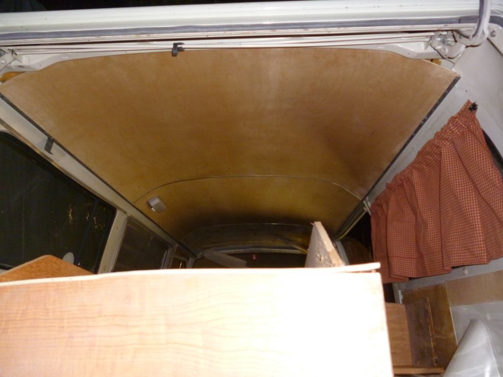

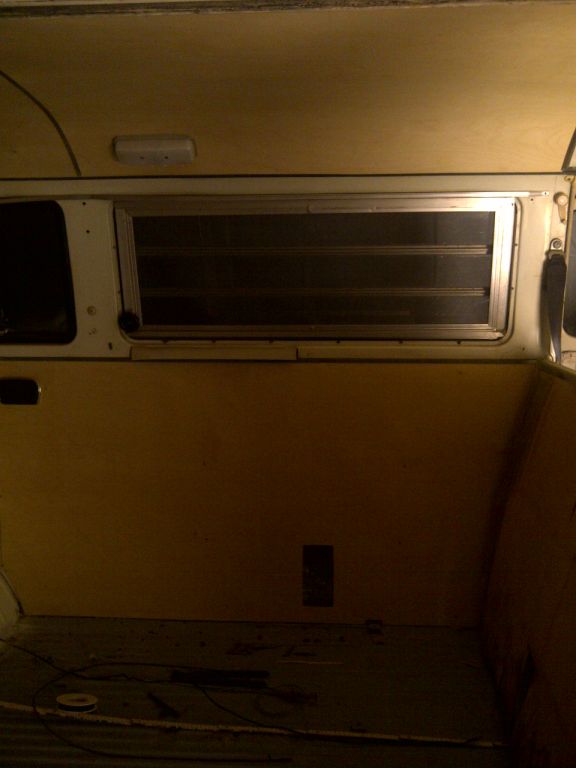

ich habe meine Holzpanele (Himmel und auch alle Seitenteile bei Ebay.co.uk gefunden, also Ebay England.
Hier mal ein Link:
http://www.ebay.co.uk/itm/VW-Baywindow- ... Sw5VFWOQ0Z
Transport ist zwar etwas teuer aber war dann wirklich plug and play. Nur sehr wenig Anpassungsarbeiten.
