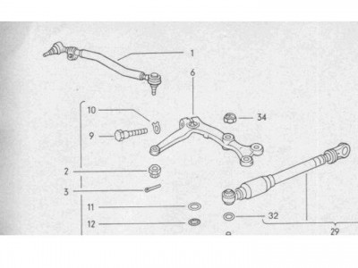

Moin, habe am Wochenende einen neuen Febi Mittelbolzen verbaut, ging ohne Probleme. Allerdings habe ich ein Teil über... :unbekannt: Es ist dieses gewinkelte Stück Blech (Bildmitte). In meinen RLFs konnte ich das Teil nicht identifizieren. Allerdings bin ich mir sehr sicher, dass ich das Teil irgendwie schonmal irgendwo gesehen habe. In der Resto-Doku ists aber auf keinem Bild, auch in der Tüte mit den Teilen des alten Bolzens...hmms...
Wer weiß es?

Re: [Workshop] Lenkhebelwelle / "Mittelbolzen" neu lagern
Sicherungsblech für die Mutter vom Umlenkhebel.
Danke, aber da steh ich gerade auf dem Schlauch. Welche Mutter vom Umlenkhebel? Der Umlenkhebel ist doch mit einer Gewindeschraube in dem genuteten Lenkhebelmittelbolzen fixiert. Desweiteren hängen am Umlenkhebel noch die zwei Spurstangen und der Lenkungsdämpfer. Oder verwchsle ich da was?
Hallo Thorben,
Harald hat sich wohl vertippt und meinte mit Sicherheit Schraube (siehe Pos. 9 / 10), das kann eben schnell einmal um diese Zeit passieren, kenne auch etwas davon...
Das Sicherungsblech hat es an der Stelle noch nicht von Anfang an gegeben. Nach meinen Erinnerungen taucht es erst ab ca. '75 auf und das zu Recht.
Trotz vorgeschriebenem Drehmoment von 75 Nm
konnte sich diese Schraube im Laufe der Zeit lösen, das halt bei längerem Fahrbetrieb. Deshalb wurde nachgebessert und alle Sätze beinhalteten ab irgendwann dieses Sicherungsblech. (Auch in der Knappmann E-Liste taucht das nicht auf.)
Wie das vorschriftsmäßig anzubringen ist, dürfte hoffentlich keine Fragen aufwerfen. Alles klar?
Nicht verzagen, Norbert fragen.sandkastenheld hat geschrieben:Welche Mutter vom Umlenkhebel?
Alles klar! Vielen Dank für die ausführliche Antwort.
