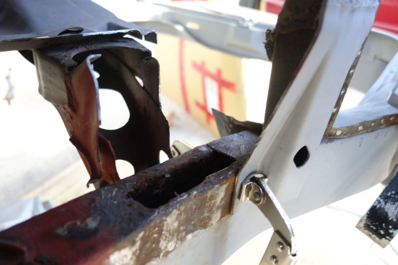

Moin Zusammen,
nach langer Abstinenz ging es in großen Schritten am Bus weiter. Dabei bin ich auf ein paar knifflige Stellen gestoßen, vielleicht habt ihr dazu ja ein paar Tipps.
Und zwar ist der Längsträger hinter dem Halteblech der Stoßdämpferaufnahme durchgerostet. Insgesamt ist dieser Bereich bei mir ziemlich marode - vom Motorraum gesehen: Eigentlich alles keine große Sache. Schwieriger wird nur das dahinter sitzende Anschlussstück, das die Stoßdämperaufnahme mit der Querträger im Motoraum verbindet. Gibt es dieses Teil irendwo zu kaufen? Ausgebaut werden muss es auf jeden Fall, denn reparieren in eingebautem Zustand ist weegen der Zugänglichkeit eher schwierig. Wie würdet ihr vorgehen?

Wegen deinem Längsträger/Anschlusstück: hier würde ich auf jeden Fall sehr sauber arbeiten: weil dort könnte der TÜV hellhörig werden.
Ich würde versuchen die Stelle freizulegen, dann reparieren und dann wieder zubauen.
Ggf. das Teil aus einem Schlachtbus versuchen herauszutrennen.

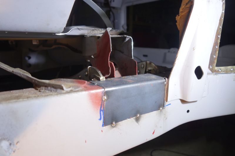

In der Zwischenzeit ging es etwas weiter. Habe mich vorerst mal um die Stoßdämpferaufnahme gekümmert.
Schnell war klar, dass der Längsträger in diesem Bereich ziemlich morsch ist. Um das ordentlich reparieren zu können mußte ich die Stoßdämpferaufnahme zum Teil entfernen. Hatte mir auch überlegt, das Teil komplett auszubauen, habe mich dann aber entschieden wegen der Stabilität nur einen Teil auszubauen. Im hinteren Bereich ist der Längsträger noch gut. Nachdem sowohl vom Motorraum aus als auch die Stoßdämpferaufnahe entfernt war konnte man auch den Teil der Querträgers entfernen, wo der Stoßdämpfer angeschraubt wird ... Reparatur von diesem Teil folgt später.... Blech angefertigt und angepunktet.... ....und anschließend durchgeschweißt und verschliffen ....fertig!
vielen Dank für die Antworten
