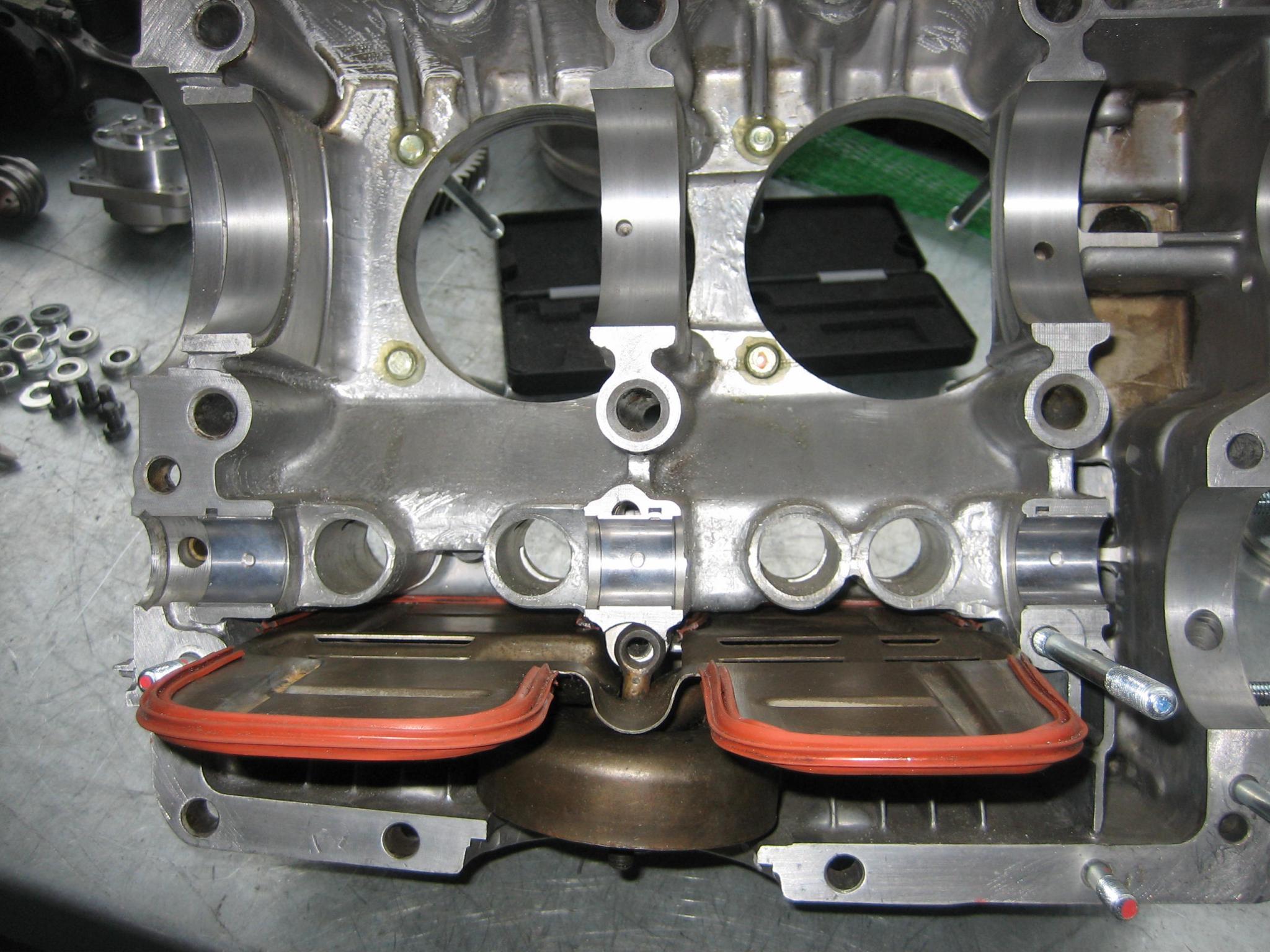

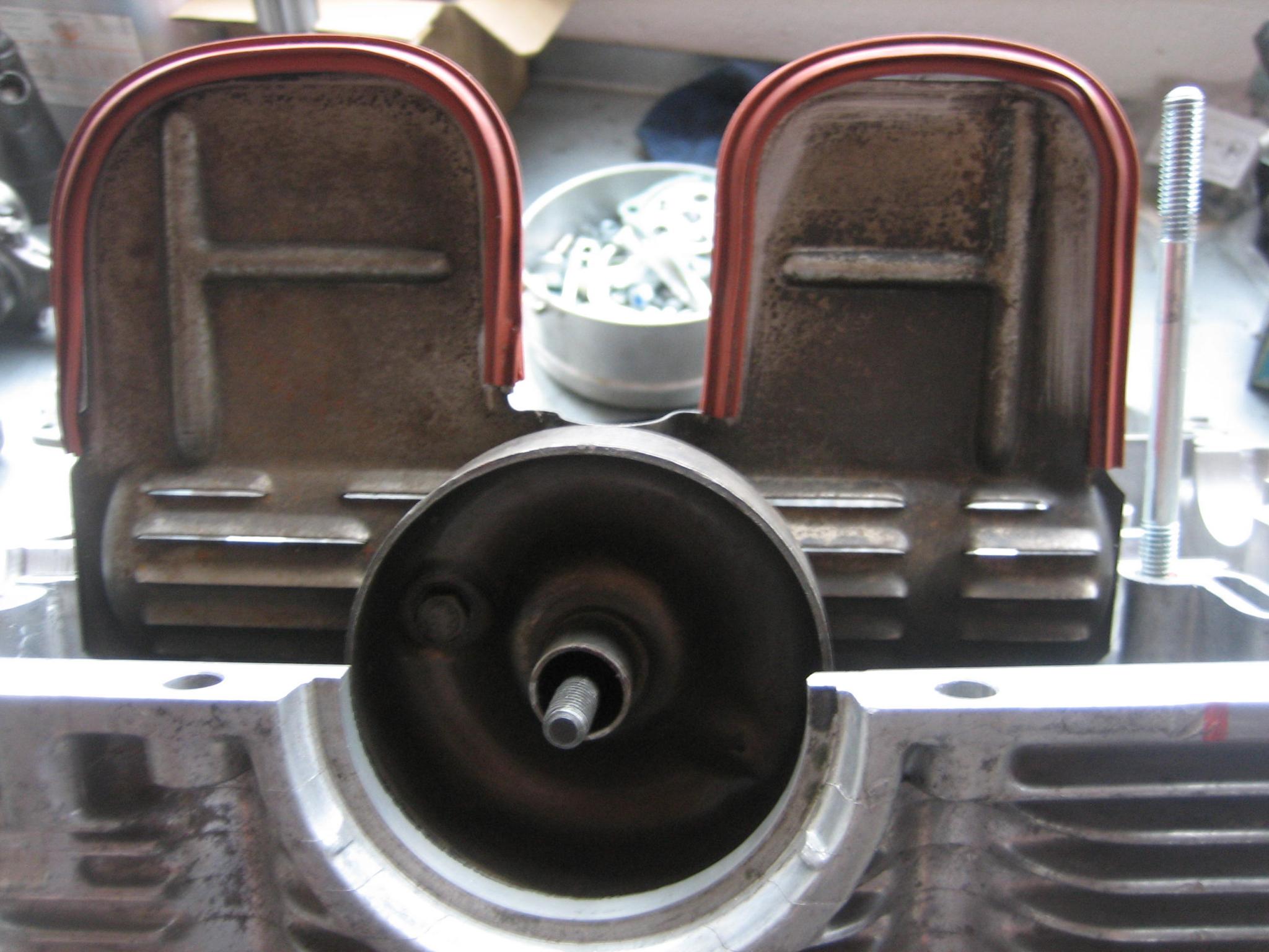

auf deinem bild deines motors sieht man deutlich das langeck hinter der pumpenlagerung und auch ganz gut die U-schienen zum befestigen des ölhobels....wie das aussieht ,kannst du ja auf meinem foto sehen....in deinem fall müstest du dir deinen ansaugschnorchel bearbeiten weil diese motoren ( also speziell deiner auf dem foto) ohne ölhobel daherkamen.....du kannst dir ein solches blech besorgen und musst das dann an deinen schnorchel befestigen ( 7er loch bohren und anschrauben)...diese abweisbleche hatten von haus aus einen längeren ansaugschnuddel weil die gehäuse wo sie eingebaut waren die ölentschäumung nicht hatten , deiner hat einen kurzen ansaug schnorchel hatte aber dafür nicht den hobel...mit einem loch und einer schraube kannst du das umbauen.

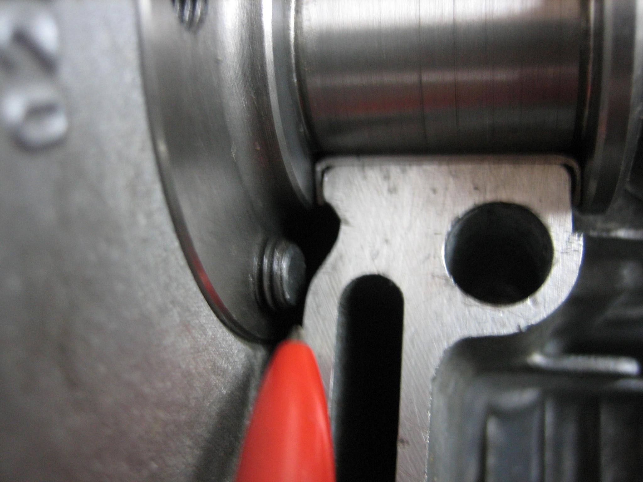

Die Schleicher passt auch. Allerdings bin ich bei der CU-Welle etwas skeptisch, da diese schon einen deutlich unterschiedlichen Teilkreis hat als die originale. Die optimale Lösung wäre es halt ein passendes (das alte?) Antriebsrad auf die neue Welle zu montieren. Bisher habe ich die Lösung mit den Schrauben nur bei entsprechenden Wellen aus dem Zubehör gesehen, aber noch nie mit einer Originalen. Eventuell kann man mal bei Schleicher anfragen ob die die Räder umnieten können.
....das würde ich auf jeden fall NICHT machen...eine originale CU welle ist diesen aufwand nicht wert!....lass dein projekt lieber einen monat länger dauern und kaufe dir eine schöne welle mit rad und stössel,ein paar anständige kolben und zylinder und baue dir was schönes zusammen!.....aber die alte welle würde ich nicht umbauen....es sei denn du hast fräsmaschienen usw in deiner scheune/garage denn dann geht das in 2-3 stunden arbei!
du siehst auf dem foto rechts eine originale welle vernietet und links die geschraubte tunerwelle....schau dir an was du alles machen musst...alte niete rausbohren dann die löcher auf 8mm aufbohrenund extrem senken so das der schraubenkopf tief drinnen sizt sonst gibts kollisionen mit der ölpumpe....die gewinde dürfen aber auch nicht zu weit raus ragen sonst schleift es am gehäuse!....die radaufnahme musst du auch bohren und mit gewinde versehen.....und du brauchst natürlich passende schrauben......und das alles für ne CU welle???...überlege dir das gut!
