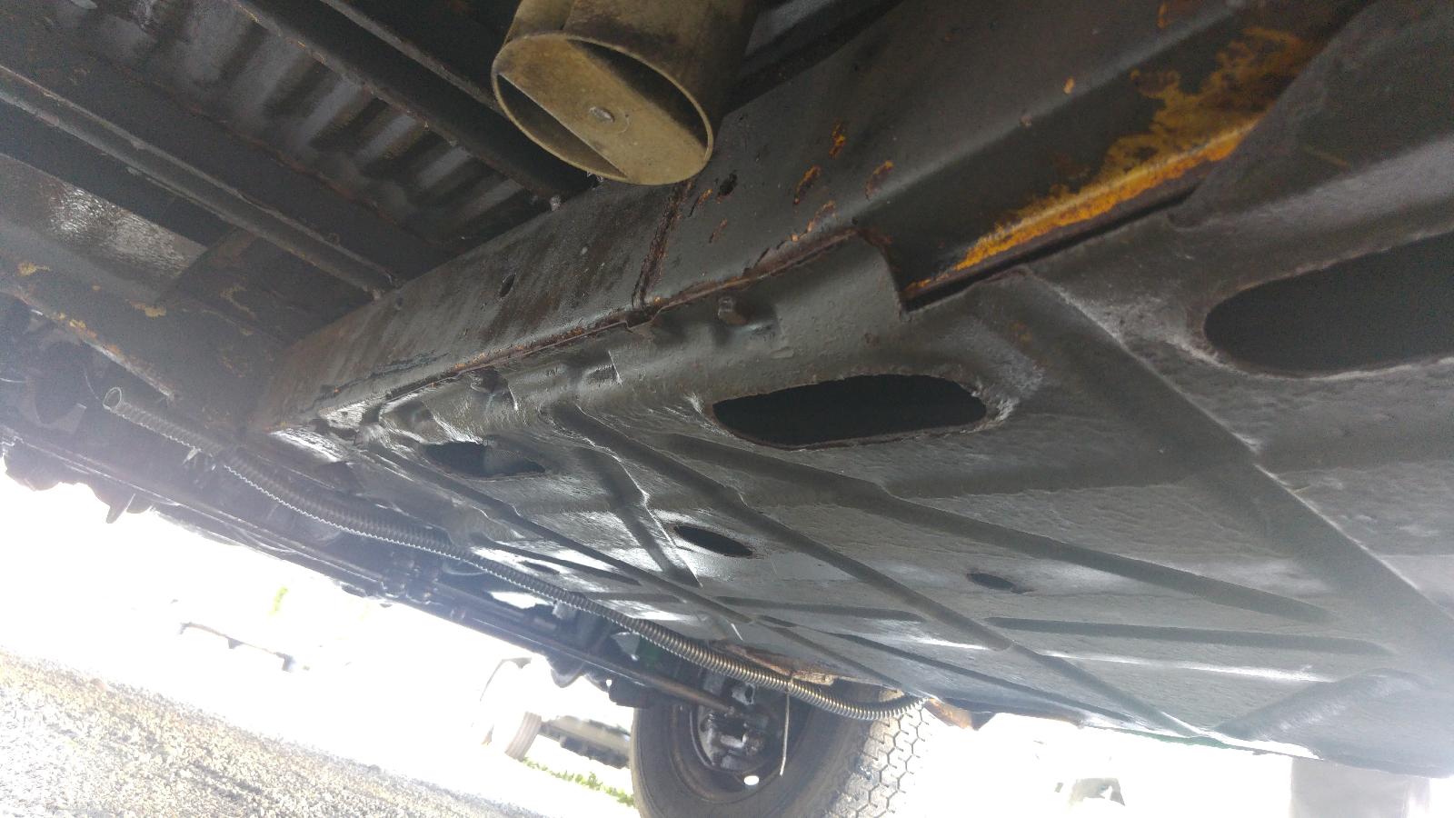

Ich hoffe auch inständig in Deinem Interesse, dass die beauftragte Firma da wirklich sattelfest ist. Auf der Rechnung sollten nachher auch eine Menge Blechteile stehen, sonst wäre es meiner Meinung nach schon sehr verdächtig und ich würde Flickschusterei unterstellen wollen. Als Abnahmeprüfung dann den Wagen mit dem Originalheber an allen 4 Aufnahmen anheben. Wenn sich dann das Auto tatsächlich nach oben ohne zu "knirschen" bewegen sollte, wäre das schon einmal ein gutes Zeichen. Zum jetzigen Zeitpunkt würde ich von so einem Test dringest babraten.
... wollen wir inständig hoffen, kann aber auch nur die Spitze des Eisberges sein. Hast Du denn dem Auto mal ordentlich unter den Rock geschaut? Da ist der Bus doch etwas spezielles und mit anderen Autos kaum zu vergleichen. In der Knappmann-Kaufberatung sind alle Problemstellen aufgelistet welche Aufmerksamkeit fordern.murcielago hat geschrieben:Meiner Meinung nach die übelste Stelle am Auto
http://www.michaelknappmann.de/bulli/mi ... ufbera.htm

ja, Norbert, ich hatte Gelegenheit, aufrecht unter dem Auto durchzugehen, denn es stand in der Werkstatt auf der Hebebühne. Die Knappmann-Kaufberatung habe ich schon gründlich gelesen. Aber viele Fachausdrücke kann ich einfach nicht nachvollziehen. Die Mechaniker mit ihren Schraubenziehern stochernd meinten, von unten würde das Auto relativ gut aussehen, was immer das auch heißen mag. Das mit den Blechteilen auf der Rechnung ist auch ein guter Tipp, ebenfalls die Wagenheberprüfung, daran hätte ich nicht gedacht, danke.
Servus, Julia

An deiner Stelle würd ich mir trotzdem Fotos schicken lassen.
Das hat nix mit Mädel zu tun oder nicht. Denn bei jeder ordentlich gemachten Restaurierung wird eine Fotodoku gemacht, dass man auch etwas anchweisen kann.
Das würd ich dir auch raten.
Wenn der Bus komplett nackig ist mit allen Problemzonen und danach wenn der in der Karosseriewerkstatt gemacht wurde und auf jeden Fall BEVOR Spachtel drauf kommt.
Es kann gut sein, dass die die Bleche selbst dengeln oder aber die günstigsten Reprobleche verwenden.
Du kannst vllt. selbst auch etwas suchen und Blechteile zum Verbauen hinschicken.
Gruß woita

murcielago hat geschrieben:Hier meldet sich das KüchenpersonalChristian, was würdest Du denn an meiner Stelle tun, wenn Du so einen Bulli haben wollen würdest und null technisches Verständnis hättest? Natürlich verfüge ich nicht über eine ewig sprudelnde Geldquelle, das kommt ebenfalls hinzu. Für mich gab es nur zwei Alternativen: Entweder auf den Bulli zu verzichten oder es auf diese Weise zu versuchen, die ich beschritten habe.
die Frage hättest du am besten vorher gestellt
In meinen Augen kann man einen Bulli nicht in einer Fachwerkstatt restaurieren lassen ohne das der Gesamtpreis hinterher deutlich den Marktwert überschreitet.
Sprich: Ein gutes Auto kaufen wäre in Summe höchstwahrscheinlich billiger gewesen. Na gut, jetzt ist der Bus schon da, also mach das Beste draus...
Lass dir auf jeden Fall detaillierte Bilder von den Schweißarbeiten schicken, am besten immer wieder zwischendurch.
Wohin soll die Reise denn gehen: Gute Restauration oder eher schnell das nötigste schweißen damit der Bus bald auf die Straße kommt?

Danke! Ihr habt mich überzeugt. Ich werde der Werkstatt schreiben, daß sie eine Fotodoku machen sollen. Das komplizierte Blech unter oder neben dem Beifahrersitz mit der Rolle für den Sicherheitsgurt möchte ich auf alle Fälle, wenn möglich, von Euerem 'Blechgott' erwerben. Ansonsten werde ich der Werkstatt mitteilen, daß es mit der Fertigstellung des Autos nicht eilig ist, damit sie nicht schnell schnell irgendwas reinpfuschen. Mehr kann ich im Moment nicht tun, da mein Flieger am Samstag in die Luft steigtwoita hat geschrieben:An deiner Stelle würd ich mir trotzdem Fotos schicken lassen.
