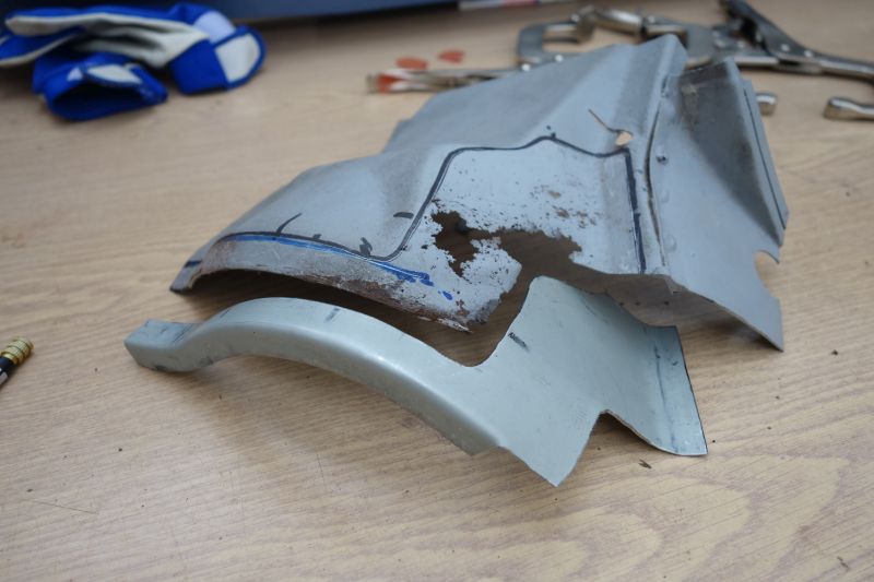

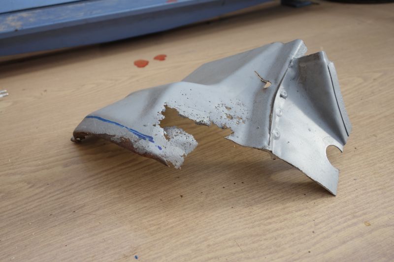

So, wie angekündigt ging es heute weiter .... wenn auch nur sehr kurz, denn in der unbeheizten Werkstatt war es heute knackig kalt.
Hab mir diese Ecke im Motorraum vorgenommen. Für die Reparatur des Längsträgers und der Stoßdämpferaufnahme musste ich dieses Blech sowieso heraustrennen. In ausgebautem Zustand ist die Reparatur dann eigentlich eine recht angenehme Sache.
