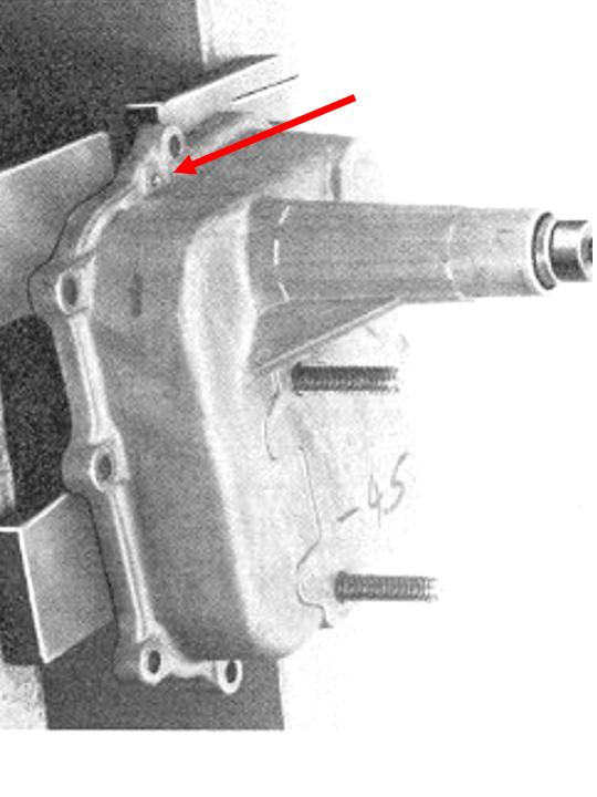

nur ein kleiner Strohhalm, aber den Versuch wert. Du schreibst von schlagartig erhöhtem Ölverlust, außerdem von Regenzeit. Und du hast lt. Homepage ein paar Tiefsand-Orgien hinter dir. Guck mal, ob die Getriebeentlüftung noch offen ist. (Frag mich nicht, wie! 8) ) Ist sie verstopft, kann das gerne die Ursache sein.
Beiträge: 7797
Re: Simmerring in Afrika
boggsermodoa hat geschrieben:Guck mal, ob die Getriebeentlüftung noch offen ist.
Das ist ja mal ein interessanter Aspekt. :gut:
boggsermodoa hat geschrieben:Frag mich nicht, wie!
... und wo? Notfalls mal mit 'nem Draht umme Ecke kratzen?

So ganz allmählich wird die Geschichte rund. Den letzten Puzzlebaustein hat Commissar Clemens gefunden :gut: :gut: :gut:. Ich habe daraufhin alle meine Unterlagen auf der Suche nach dem Schnüffelloch durchgeflöht. Nix, obwohl ich dachte, ich hätte alles Nötige dabei. Erst mit dem Hinweis von Norbert und mit Zahnbürste, Spiegel, Taschenlampe und Draht konnte ich das verdammt Ding ausfindig machen. Es war tatsächlich mit einer Kruste aus Uraltschmieröl (=Teer), zusammengebackenen Kristallen unbekannter Herkunft und Staub abgedichtet. Ob wirklich luftdicht oder nicht, kann ich nicht sagen, doch es war ein ziemlich klebriger und fester Baatz.
Jetzt passen die einzelnen Bausteine der Geschichte auch prima zusammen und es wird logisch. Nach derzeitigem Ermittlungsstand hat sich also Folgendes zugetragen.
1. Das Schnüffelloch ist dicht. Das ist an sich noch kein Problem, solange keine großen Druckunterschiede zwischen Getriebe und Außenwelt herrschen oder viel Zeit zum Druckausgleich zur Verfügung steht.
2. Nach einer kalten Nacht ist es draußen über 35°C warm. Die senkrechte Sonne heizt der Boden mächtig auf – und das Getriebe ebenfalls.
3. Wir klettern in kurzer Zeit auf knapp 2500 m Höhe, dabei muss das Getriebe ordentlich arbeiten und heizt sich noch mehr auf.
4. Der geringe Außendruck in dieser Höhe und der durch die Temperatur erhöhte Innendruck addieren sich.
5. Die nicht mehr taufrischen Simmerringe verweigern den Dienst und geben dem bei diesen Temperaturen sehr dünnflüssigen Getriebeöl freie Bahn.
6. Bei der Abfahrt wird das ausgetretene Öl durch Fliehkraft und Fahrtwind großzügig unterm Wagen verteilt. Kein Wunder also, dass vom Getriebe bis zum Auspuff alles eingeölt war.
Einige Tage später sind wir sehr langsam und bei kühlem Wetter runter ins Tiefland gefahren. Dabei ist nur noch minimal Öl ausgetreten, gerade so viel, um nicht zu vergessen, dass die Dichtungen fällig sind.
Damit wären der Übeltäter und seine perfide Tatvorbereitung geklärt – und mir bleibt die Arbeit, die Dichtungen auszutauschen. Und noch eines ist klar: wir müssen nicht in einer Notaktion zurück in die Zivilisation.
Heute werde ich das Wort „Getriebe“ jedenfalls nicht mehr in den Mund nehmen und wir werden stattdessen ganz gemütlich ein wenig herumfahren und Rüssel und Tatzen suchen. Vor allem die Rüssel haben zurzeit viel mit unserem Getriebe gemeinsam. Das Dank des Regens üppig gewachsene Gras muss nach dem Fressen ja auch wieder heraus. Und waaaas da raus kommt! Die Straßen sind voll und die Kotflügel heißen nicht umsonst so. Danach macht das Arbeiten unterm Auto richtig Spaß.
