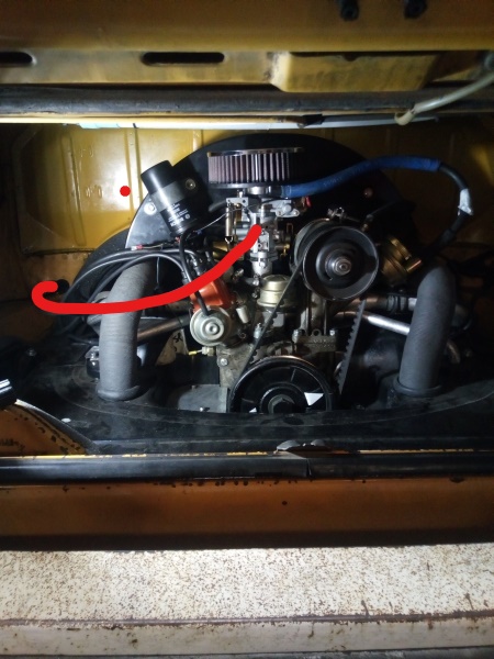

Was ist das denn für eine Leitung?
mathiasT2
Beiträge: 355
Registriert: 07.08.2011 18:27
Re: Typ 1 Motor neu läuft unter Last nicht
Beitrag von mathiasT2 »
[quoteWas ist das denn für eine Leitung?][/quote]
zum BKV :versteck:

mathiasT2 hat geschrieben:Was ist das denn für eine Leitung?...- zum BKV
T2NJ72 hat geschrieben:sorry, halte ich für einen schlechten Witz.
:stupid:

Beiträge: 7769
raddoktor hat geschrieben:...und rüste von meiner pritsche den luftfilter drauf
Kannst ja einmal probeweise das Luftfilter in die Pritsche einbauen und sehen was dabei 'rauskommt (geht wohl fixer). -> systematische Fehlereingrenzung. :mrgreen:
