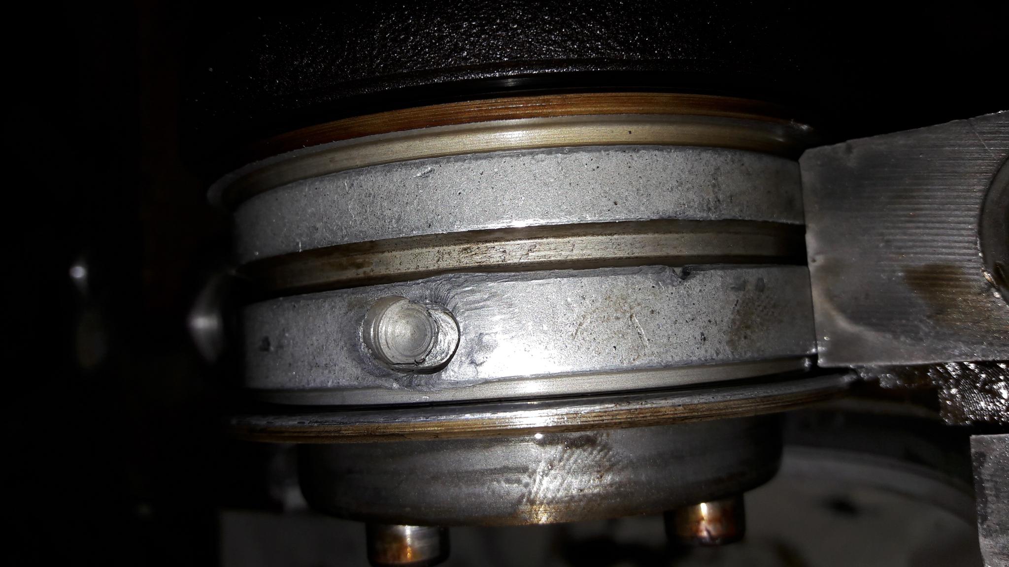

Ich hatte das gleiche Problem mit dem Hauptlager.
Es gibt "Distanzringe" in verschiedenen Stärken.
Der passende Ring wird dann zw. dem Bund des Hauptlagers und dem Lagerbock eingesetzt.
Evtl. gibt's sogar direkt Lager mit passenden Ringen. Ich habe meine Lager bei Ahnendorp gekauft bzw. Habe ich dort meinen Motor spindeln und danach alles ausmessen lassen) Diese prozedur würde ich dir auch empfehlen. Da deine Kurbelwelle axial recht viel Spiel hatte, müssten theoretisch auch die Sitze der Passstifte in den Hauptlagerbohren ausgenudelt sein. Bitte nochmal überprüfen. (Sonst hast du nicht lange Freude an deinen überholten Motor)
Anbei noch ein Bild meiner Kurbelwelle vor dem Einbau. Man kann diesen Distanzring leider nur schlecht sehen.
Ein weiteres Bild habe ich mal noch angehängt, damit du siehst, wie bei mir der Sitz der Passstifte aussah.

bullide hat geschrieben:Es gibt "Distanzringe" in verschiedenen Stärken.
Ja, da haben die Motorbauer sich etwas einfallen lassen, ggf. wird das Gehäuse nachgearbeitet und ein Lager mit (Bund-) Untermaß eingesetzt.
...Und bei Passstiften haben die auch Tricks auf Lager. Bohrung im Gehäuse größer und dann einen "abgesetzten" Stift einsetzen.
