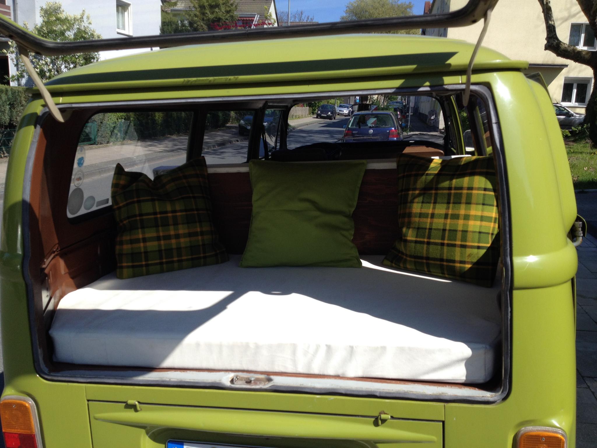

Hallo Bullifreunde...
Anbei mal eine Ansicht der Schlafbank :-)
Schöne Ostern
Dirk
